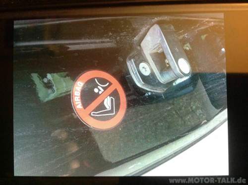

Nabend. Ich denke meine Frage passt hier thematisch gut dazu.
Sitzbelegungsmatte - wie funktioniert diese?
Sind das DMS (Dehnmeßstreifen) die den Widerstand verändern wenn jemand drauf sitzt?
Oder ist da irgendwie noch mehr drin.
Kindersitz/Kindersicherheitsschale rückwärts. Habe jetzt zwei Optionen:
1. Auf den Beifahrersitz, aber dann den Airbag "abschalten". Da ein Abschalten nicht vorgesehen war, würde ich gerne dem Airbag-System vorgaukeln, dass niemand auf dem Sitz sitzt. Wie kann ich das tun?
2. Auf dem Rücksitz. Da sich nun die weiblichen Stimmen in meiner näheren Umgebung mehren, die meinen das Auto wäre als zweitürer dafür total ungeeignet... (zu aufwändig ein/ausbau des Kindersitzes) - ist meine Idee den Beifahrersitz komplett rauszuwerfen um mehr Platz zum ein/auslanden zu haben.. Auch hier würde ich gerne dem Airbag-System "mitteilen" dass es nicht auslösen muss. Wie kann ich das tun?
Am liebsten würde ich die Option 1 wählen, und irgendeinen Widerstand einlöten, der dem Airbag-system vorgaukelt, das keine drauf sitzt. Ich bin mir aber nicht sicher - ob dies durch einen Widerstand gelöst ist - es kann ja auch der Sensor komplett anders arbeiten, digital, oder es ändert sich die Kapazität, oder irgend sowas.
Gibts hier einen Elektro-Freak der weiß, wie so eine Belegungsmatte funktioniert?
Hey,
nun generell wäre die erfolgversprechenste Variante zur endgültigen Abschaltung des Beifahrerairbags eine 2-polige Abschaltung der Spannungsversorgung des Zündkreises zum Airbag mittels Schalter.
Denke aber da würde dann die Airbagleuchte dauerhaft an (und nicht mehr ausgehn, ausser man löscht manuell).
Alles andere würde ich nicht machen, geht der Airbag doch auf im worst case war's das mit dem kurzen (Kind).....und man wird seinen Lebtag nicht mehr froh.
Generell ist halt beim Compact halt kein Kindersitz auf der Beifahrerseite vorgesehn...siehe Foto vom Aufkleber im Türholm ;-)
Davon ab, Kindersitz hinten ist zwar etwas mehr Aufwand, aber kein Problem im Compact....
Da ist die Unterbringung vom Kinderwagen und co im Kofferraum mehr Herausforderung, wenn wir schon von Komfort/Praxistauglichkeit sprechen.
Das löst sich auch durch keinerlei Widerstände der SBM. ;-)
