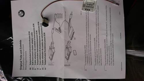

Mein Problem ist ziemlich exakt dasselbe wie beim Threadersteller: Habe ein E36 320i Cabrio Bj. 97 mit einem Austauschtacho. Anfang der Woche gab's keinen TÜV weil die Airbagleuchte nicht geht. Verbaut ist ein VDO wie beim Threadersteller. Jetzt habe ich mir dieses Adapterkabel von BMW von dem man auch ließt gekauft (siehe Bild) und da steht drauf nur für Baujahre bis 95. Verstehe ich das also richtig das dieses Kabel nur bei umgekehrter Sachlage funktioniert. Also tacho nach 95 in Auto vor 95? (will nichts an den Steckern ändern wenns, nachher eh nicht geht, da Quetschverbinder verwendet werden)
Nun zu der eigentlichen Frage:
Weiß irgendjemand wo ich Pläne für die PIN-Belegung für die einzelnen Baujahre herbekomme? Damit ich selbst die Änderungen an der Verkabelung vornehmen kann?

Stromlaufplan ist hier unter FAQ https://www.motor-talk.de/faq/bmw-3er-e36-q6.html
Vielen Dank!
noch was http://danielkrueger.de/bmw/kombiinstrument.htm
1. Baujahresbedingte Unterschiede
Die Instrumente wurden 9/95 sowohl optisch als auch technisch etwas verändert, eine weitere technische Änderung kam 9/96.
Ob es sich um ein älteres oder neueres Instrument handelt, erkennt man am einfachsten an der Tankanzeige (alt: Angabe in Litern, neu: Angabe als 1, ½, ¼ ) so wie an den Zeigern (alt: Zeiger führt durch den Mittelpunkt hindurch, neu: Mittelpunkt ist schwarz), außerdem wurden z.T. die Skalierungen des Tachos verändert.
Insofern nicht durch die nachfolgenden Punkte ausgeschlossen, kann jedes Instrument in jedes Fahrzeug verbaut werden, egal welches Baujahr Instrument und Fahrzeug haben. Auch eine eventuell unterschiedliche Skalierung der Instrumente ist nicht relevant. Lediglich 2 Punkte sind zu beachten:
a) Wird ein Instrument Baujahr ab 9/96 in ein älteres Fahrzeug verbaut, so muß eine Adapterleitung (Teile-Nr. 61 12 8 374 946) verbaut werden. Diese Adapterleitung wird in Pin 21 des blauen Steckers eingesetzt und mit der braun/orangen Leitung an Pin 24 des weißen Steckers verbunden.
Wird ein Instrument bis Baujahr 9/96 in ein neueres Fahrzeug verbaut, so muß insofern nicht vorhanden eine Adapterleitung in Pin 15 des weißen Steckers eingesetzt werden und mit der violett/gelben Leitung an Pin 16 des blauen Steckers verbunden werden. Hier kann ebenfalls die o.g. Adapterleitung verwendet werden.
b) Die zum Fahrzeug gehörenden Codierdaten (diese befinden sich auf einem Aufkleber unter der Rücksitzbank) beziehen sich immer auf das zum Baujahr passende Instrument. Muß ein Instrument umcodiert werden, so sind im Zweifelsfalle immer die Codierdaten eines Fahrzeuges zu nutzen, welches vom Baujahr zum verwendeten Instrument passt.

Zur Info: Tacho hat das neue Design (keine Literzahlen in der Tankanzeige. Also ist er vielleicht genau aus diesem einen Jahr zwischen 95 und 96?! Denn die Airbagleuchte funktioniert wie gesagt nicht

Habe das Problem wahrscheinlich gefunden. Schau mal nach, ob Pin 15 am weißen Stecker belegt ist. Wenn dies nicht der Fall ist, dann besorg Dir die Adapterleitung (Teile-Nr. 61 12 8 374 946) und setze diese dort ein. Die andere Seite der Leitung verbindest Du mit der violett/gelben Leitung an Pin 16 des blauen Steckers. (Die Adapterleitung ist eigentlich für etwas anderes gedacht, wenn da eine Anleitung dabei ist, ignoriere sie einfach.)
Und auch wenns beim TE um einen Compact geht,vermute ich mal,das es auch bei deiner Konstellation gehen könnte.
Die Adapterleitung ist eigentlich für die ABS-Lampe gedacht,wenn man in einem Fahrzeug VOR 9/95 einen Tacho NACH 9/95 verbaut und ja,das betrifft ALLE Tachos NACH 9/95.Warum 9/96 nochmal ne andere TLN kam,weiß ich bis heute nicht,denn optisch unterscheiden sich die 9/95er und 9/96er Tachos kein bischen.Bei beiden keine Literzahlen mehr,kein Mittelstrich mehr in den kleinen Rundinstrumenten und Geschwindigkeit bis 220/240 als Zahl.....und der Stich"tag" ist definitiv 9/95,NICHT 9/96!

Kurze Rückmeldung für die nächsten Leittragenden: PIN 15 am weißen Stecker mit Gelb/Violett vom blauen Stecker verbunden und siehe da die Lampe geht!
Allerdings leuchtet sie jetzt nachdem sie in Zündstellung 1 angeht dauerhaft...
Geht ab, für 1 Sekunde etwa wieder aus und dann wieder an und bleibt an. Werde die Woche mal auslesen lassen und den Fehlerspeicher löschen vielleicht hat sich der ganzen Suche ja jetzt ein Airbag Fehler im Speicher gesetzt (hoffe ich zumindest mal).
