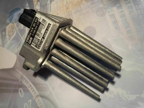

Dann kann ich das Kabel mitbestellen, muß nämlich auch die Gebläseendstufe ("Igel", Teile-Nr. 64 11 6920365) wechseln. Jetzt, wo es draußen Sommer ist, hat sie aufgegeben.

Beim "Igel" bitte nur Markenware kaufen (oder bei BMW), der Igel wird stark belastet und da fallen Teile aus dem Zubehör sehr gerne nach kurzer Zeit wieder aus

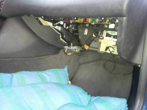

Um den "Igel" habe ich mich gestern Abend noch gekümmert (siehe Bilder), das Gebläse läuft jetzt wieder einwandfrei, nachdem es schon jahrelang pulsiert hatte und vor ein paar Tagen endgültig ausgefallen war. War bei der Wärme draußen nicht schön, wenn zwar der Klimakompressor läuft, aber keine Luft aus den Düsen kommt.

Handschuhfach ausgebaut
Hinter dem ausgebauten Handschuhfach
Gebläse-Vorwiderstand (Endstufe)
