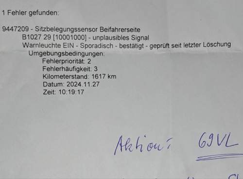

bin seit 15.10.24 Besitzer eines neuen Kamiq 1,5 150 PS . 1600 km EZ 05.2024. Selektion. Farbe Black Magik Perlefekt.
Heute folgendes Problem :
Aus heiteren Himmel leuchtet das Airbag Symbol heute unten links neben dem Drehzahlmesser im digitalen Cockpit.Leuchtet bei jeden Start und erlischt nicht mehr. Bei meinen Händler ausgelesen,Sitzbelegungssensor Beifahrerseite. siehe Bild.
Der sagte wegen Gewährleistung
zur Vertragswerkstatt also zum Freundlichen gefahren Rückruf ist bekannt. Skoda(Freundliche) sagt nicht weiterfahren.Sicherheitsrelevanter
Fehler Bin mit einen Werkstatt Termin nach Hause, habe aber auch kein Ersatzwagen bekommen. Termin ist am 04.12.2024.
Was mach ich jetzt? Mein Händler hat ihn mir ja so verkauft!
Wer ist in der Pflicht?

Du wartest jetzt den Termin ab.
Die Werkstatt soll das beheben und gut ist. Da braucht es die Frage nach der Pflicht nicht.
Mehr nicht. Der Fehler ist ja "nur" sporadisch. Halte die Fahrten bis zum Termin kurz und gut ist.

Hallo habe vergessen zu posten.
War beim 😉 Software Update gemacht und alles ist wie es sein soll.
Arbeitsaufwand ca. 30 min.

Alles geregelt. Fehler im Steuergerät. Softwareveränderung und schon ist der Fehler weg.
