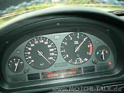

ich habe da mal eine frage undzwar bei meinem e39 leuchtet
ganz rechts unten am tacho eine rote leuchte mann kann sie wirklich schlecht erkennen
da ich auf die befürtung gekommen bin das am tacho deswegen rumgemacht wurde
ist das die airbag leuchte oder nicht habe mal ein bild gefunden genau das simbol rechts ist es
danke im voraus

joar das ist die airbag leuchte, fehler auslesen lassen um zu sehen wo der fehler ist, mit batterie oder etc ist da nichts mehr zu machen, das ist ein festsitzender und sicherheitsrelevanter fehler. meist gehen beim e39 die sitzbelegungsmatten kaputt, aber da gibt es abhilfe aus der bucht.....😁
Ja, die Bucht hilft, aber meistens nur den Amateuren..😁
Ich tippe auf die Kabelverbindungen (Stecker unterm Sitz), der Fehler tritt öfters auf.😉

ja.aber warum ist das Symbol nicht so hell es sieht aus als hätte jemand mit eding vonn innen herum gemacht
wenn ich ihn auslesen lasse zeugt er mir genau an wo der Fehler ist
Wenn es nicht der Stecker unter dem Sitz ist, ist es meistens die Sitzbelegungsmatte selbst. Kannst den Fehler löschen lassen, er ist aber meistens nach kurzer Zeit wieder da, wenn der Beifahrersitz belegt wurde. Und da der TÜV darauf guckt, kommst du nicht drum herum, die Ursache zu beheben (evtl. neue Sitzbelegungsmatte).
Vielleicht hat ja bei dir schon jemand versucht, die Kontrollleuchte etwas "abzudunkeln" und die einfache Lösung mit Edding bevorzugt 😁.

ja das glaube ich das mit edding rumgemacht wurde
aber mann erkennt es nicht also
gehe ich davon aus das der tacho drausen war

Nein!! Bei jedem Fehler im Airbag System, sei es ein Gurtstraffer, Übergangswiderstand oder Belegungsmatte wird im Crashfall jedes Bauteil angesteuert.
Wenn die Belegungsmatte defekt ist wird der Beifahrerairbag immer mit ausgelöst, das heißt bei einer defekten Belegungsmatte wird ein Airbag zuviel ausgelöst und nicht keiner.
Ebenso die Gurtstraffer und Airbags, wenn die im Fehlerspeicher stehen, wegen falschen Widerständen bei der Bauteileprüfung werden sie in jedem Fall im Aktionsfall angesteuert, sprich ausgelöst!!!!!!

Auszug aus dem BMW Tis:
"Sachverhalt:
Im Falle eines schweren Frontalaufpralls ist die Auslösesicherheit der Airbags nicht beeinträchtigt. Der Beifahrerairbag löst jedoch bei aktuell vorhandenem Fehler nicht mehr selektiv sondern auch bei unbelegtem Beifahrersitz aus."
Sind die Zündkreise der Komponenten Airbag oder Gurtstraffer beschädigt, werden diese ebenfalls angesteuert, jedoch ist bei Leitungsunterbrechungen gebrochenen Steckern ect die Auslösesicherheit nicht gegeben.
Dies betrifft die Türairbags, die Frontairbags und die Gurtstraffer.
Dies gilt für alle BMW Baureihen.
