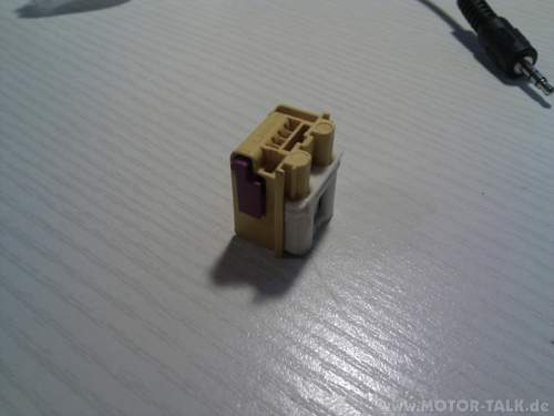

Hatte auch den Fehler mit dem Zünder Fahrerairbag. War damals eine ganz einfache Geschichte:
Ich hab ein Kabel verlegt unter der Verkleidung und hab dann damit es nicht irgendwo rumbaumelt, das Kabel zwischen verschiedenen Kabel durchgezogen. Beim Durchziehen muss anscheinend etwas druck drauf gewesen sein und diese Sicherheitsverriegelung beim gelben Airbagstecker ist gebrochen (Alterserscheinung). Die Airbaglampe kam auch erst 800 Km später, da der Stecker sich dann erst richtig gelöst hatte. War quasi nur noch locker drauf.
Letztendlich musste dann der Stecker erneuert werden, da er Defekt war. Wird wahrscheinlich auch so ein Fehler sein, mit nem lockeren Stecker.

habe am Wochenende mal den Schleifring untersucht.
- habe es durchgemessen : gleiche Werte auf allen 4 Schleifringen
- Interessant war das zwischen 1-2 und 3-4 auch ein messbarer identischer Widerstand ist
- was mich verwundert hat, ist das der Anschlußstecker relativ beweglich angeschlossen ist. Das draufstecken bedarf mehr Kraft als das abstecken.
Habe am Ende alles, ohne etwas gefunden zu haben, wieder zusammengebaut und seit 2 Tagen ist der Fehler nicht mehr aufgetreten.

Img-20121008-202331
