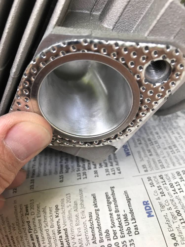

Wollte zum Thema Köpfe nachbearbeiten noch was loswerden, weil ich das gleiche erlebt habe: Ahnendorp kauft die Köpfe auch nur irgendwo günstig aufgrund der Menge ein. Ich hatte mal welche von Autolinea und zuletzt welche von jp Group von ihm bekommen. Letztere waren viel besser, aber auch im Bereich der Flansche anzupassen (Foto). Dafür aber nicht mit Gussresten zwischen den Rippen...
Also am besten Dichtung auflegen, anzeichnen/anreissen, Brille auf und Dremel.

Warum.
Ist doch dem Flansch relativ egal...
Naja ganz so egal ist das wohl nicht. Willst ja keine Verwirbelungen oder Widerstände durch Kanten im Kanal haben. Abgassetig wird’s da vermutlich zudem recht heiß.

Lese ich das richtig das du Gussreste
im(Abgas)kanal hast ?
Gruss...Mario
Ich denke, er meint Gussgrate zwischen den Kühlrippen, wodurch die Öffnungen für die Kühlluft verkleinert sind.
