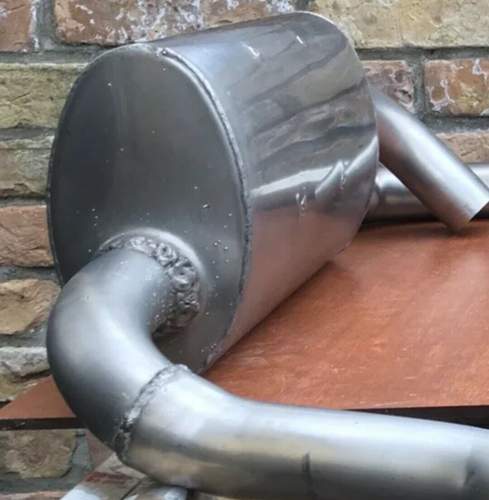

Ich möchte das hier als Frage positionieren ist das möglich das Ahnendorp solche Schweißnähte bei seinen Anlagen abliefert und verkauft? Oder hat da einer selbst Hand angelegt? Wenn ja möchte ich nicht wissen wie die Nähte die man nicht sieht aussehen.
Also ich selbst bin auf die Firma auch nicht gut zu sprechen aber das hat was mit Motorbearbeitung zu tun.
Alle Zubehörteile die sie sonst so anbieten aus eigener Fertigung sehen meiner Meinung nach immer Top aus.
Ich denke dort hat jemand geschweißt (wenn man das so nennen kann) der keine Ahnung davon hatte.
Und ich kann mir nicht vorstellen das Ahnendorp sowas abliefert.
