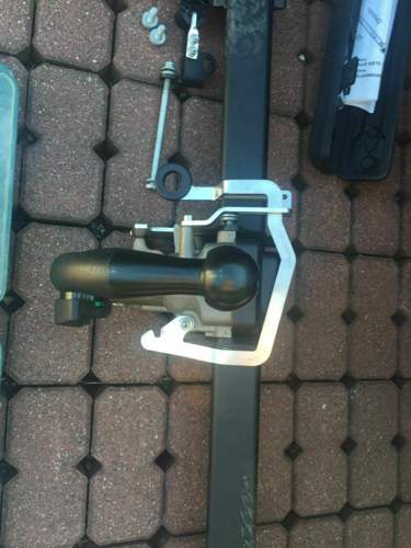

Nachrüstung: Anhängevorrichtung - Kugelkopf abklappbar (Code 550)
für Mercedes-Benz C 350 T CDI 4MATIC BlueEFFICIENCY - 204292
(Ich hoffe das ist dein Auto??)
Zwänge
• ab Code (802) Modelljahr 2012 / Änderungsjahr 2011
Ausschlüsse
• bis Code (801) Modelljahr 2011 / Änderungsjahr 2010
• Code (480) Niveau-Regulierung
• Code (810) Soundsystem
• Code (770) AMG Speichenräder 19" mit Mischbereifung [1]
• Code (772) AMG Styling
• Code (460) Kanada-Ausführung [1]
• Code (494) USA-Ausführung [1]
• Code (498) Japan-Ausführung [1]
A2043100700 ANHAENGEVORR.
A2046902741**** (je nach Farbe der Innenausstattung) VERKLEIDUNG
A2048852265 GRUNDTRAEGER
A0009838910 FILZSTREIFEN
A0025467440 LTG.VERBINDER
A002997249064 KABELBINDER
A0009914795 STECKBEFESTIGER

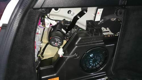

aber ich habe Code 810 ..... was nun??
Wenn du Code 810 hast dann benötigst du die klappe hinten links nicht neu.denn da sitzt ja schon der dicke subwoofer. Und somit kannst du dir A2046902741 sparen.

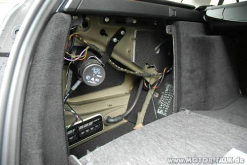

kann mir mal bitte einer der einen kombi mit ahk abschwenkbar ein Bild vom Mechanismus in der linken seite im Kofferraum posten/ schicken ??
