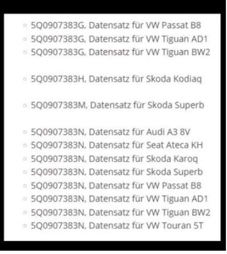

Ist das so, dass 5H2907383C der Nachfolger von 5Q0907383N ist? Dann müsste das ja auch bei meinem Touran 5T1 funktionieren, richtig? Kann ich irgendwie auslesen, welcher bzw. ob der richtige Datensatz für meinen Touran drauf ist?
Liste Steuergeräte AHK
Ja und nein, die 5H2 sind schon die Nachfolger zu den 5Q0, aber die Datensätze nicht kompatibel.
Du kannst es nur indirekt auslesen. Die Datensatz Infos sind in den erweiterten ID, aber die Nummer kann man nicht umschlüsseln ohne Zugriff auf das CP-Tool zu haben
Danke Dir für die Info. D.h. um auf Nummer sicher zu gehen, müsste mir jemand den passenden Datensatz aufspielen - ich frage den Lieferanten erst nochmal nach, was er aufgespielt hat (angeblich istdas SAtG ja auf den Touran parametrisiert)
Was wäre denn der Nachfolger des 5Q0 907 383 N?
5H2 907 383 C oder analog 5H2 907 383 N?
Ne die 5H2 sind universeller, da geht grundlegend jedes 5H2, wichtig ist der Datensatz
