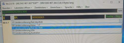

Das geht mit VCDS, Steuergerät 69, Codierung - 07, Assistent für Codierung, Byte 0, Bit 0-7 auf Skoda stellen und Byte 1, Bite 0-31 auf dein Modell stellen. Dann sollte es gehen.
VW Sharan 7N
@Krumelmlnster1967
So sieht das bei mir aus.
Foto Stg. AHK
Foto Stg AHK

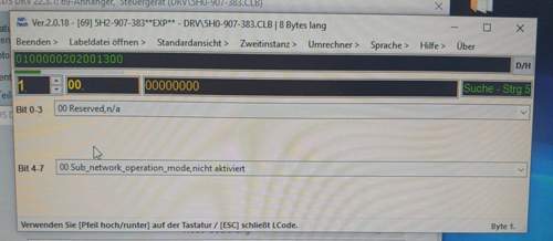

Dann muß du mal die andere Bytes durchsehen.
Kurzes Update. AHK funktioniert jetzt. Es war tatsächlich der falsche Datensatz auf dem Steuergerät.
Danke für eure Hilfe 🙂

Da werden keine bits und bytes geändert, selbst wenn die codierung komplett falsch ist muss die ahk laufen. Entweder kein Datensatz drauf oder der falsche drauf, dann läuft es nicht.
Es gibt verschiedene Motoren an den AHZV, dadurch andere Parameter.
Die 5H2 werden nicht mehr auf eine Marke codiert. Hier muss Datensatz zut Codierung passen!
Teste bitte folgendes:
0100000202001300
oder alternativ
0100000202000000
Weil die ist komplett falsch codiert, so hat die auch nciht an einem Passat funktioniert
