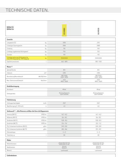

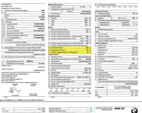

Dann habe ich noch das EG-Überinstimmungsbescheinigung, auch hier steht nur 2700kg. (siehe Bild)
In der Verkaufsdokumentation vom X5 M50i steht aber klar 3500kg. (siehe Bild)
Ich werde zum Händler gehen und das final klären lassen.
Anhängelast X5 M50i gemäss Datenblatt
Anhängelast X5 M50i gemäss EG
Oha das ist ja spannend . Ja wenn’s im COC drin steht geht nicht mehr . Das scheint mir ein Deklarationsfehler zu sein . Boah das ganze Geld und dann 800kg weniger ziehen dürfen ….. viel Glück .

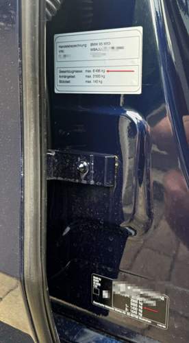

hier ein kleines Update zur nachgerüsteten Anhängerkupplung an meinem BMW X5 M50i:
Nach der Nachrüstung hat mir BMW mitgeteilt, dass ich nur 2'700 kg ziehen darf. Die vollen 3'500 kg sind nur bei ab Werk verbauten Anhängerkupplungen zulässig.
Hier das Feedback welches ich von BMW direkt erhalten habe:
Vielen Dank für Ihre Nachricht.
Eine Auflastung der Anhängelast von 2'700 kg auf 3'500 kg können wir nicht bestätigen. Fahrzeuge, welche ab Werk mit einer Anhängelast von 3'500 kg, ausgestattet sind, sind konzeptionsbedingt mit einem verstärkten Chassis und anderen Kühlsystemen ausgestattet. Eine Nachrüstung diesbezüglich ist nicht möglich. Wir bedauern, dass wir den Kunden in diesem Fall nicht unterstützen können.
Bei der Anleitung zur Nachrüstung bestimmter BMW-Modelle muss ein zusätzlicher Lüfter eingebaut werden, um eine bessere Kühlung zu gewährleisten. Beim M50i ist dieser Lüfter bereits verbaut und muss daher nicht nachgerüstet werden.
Die zweite Aussage bezüglich eines verstärkten Chassis konnte widerlegt werden, da es keine unterschiedlichen Ersatzteile für das Chassis oder die Aufhängung des X5 gibt.

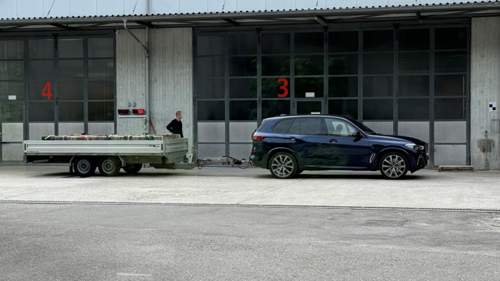

Nach weiterer Recherche habe ich schliesslich ein Prüfzentrum in der Schweiz gefunden, das eine Einzelabnahme durchgeführt hat. Dabei wurde der X5 4.5 Stunden intensiv getestet: Bremsungen, Anfahren am Berg mit den vollen 3'500 kg, Prüfung der Handbremse und vieles mehr. Das Prüfzentrum bestätigte danach, dass das Gewicht für den X5 kein Problem darstellt und die niedrigere Anhängelast sowie das niedrigere Gesamtgewicht nur ein Trick sind, um eine bessere CO2-Einstufung zu erzielen. Jeder X5 ohne Anhängerkupplung ab Werk hat ein um 800 kg geringeres Gesamtgewicht, was bei der Anzahl produzierten Fahrzeugen einen erheblichen Unterschied ausmacht.
Nach einer Woche erhielt ich den Prüfbericht mit der Bestätigung. Zusätzlich bekam ich einen Aufkleber (siehe Foto), der an der rechten B-Säule angebracht werden muss.
Heute fand der Termin bei der Motorfahrzeugkontrolle statt, die die 3’500 kg problemlos in den Fahrzeugausweis eingetragen hat. Das zeigt einmal mehr: Wo ein Wille ist, ist auch ein Weg.
Für alle Schweizer, die das auch machen möchten: Schreibt mir eine Nachricht, und ich gebe euch die Kontaktdaten weiter. Für Deutschland habe ich zwar keine direkte Ansprechperson, aber es gibt dort sicherlich vergleichbare Prüfzentren. Vielleicht kann jemand eine Erfolgsmeldung für Deutschland posten?
Anbei noch ein paar Bilder zum Beweis.
Zusätzlicher Aufkleber für B-Säule
Prüfbericht Einzelabnahme
Test mit geeichtem Anhänger
