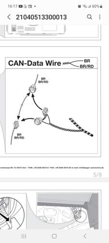

https://www.aukup.de/anbauanleitungen/esaetze/21040513300013.pdf

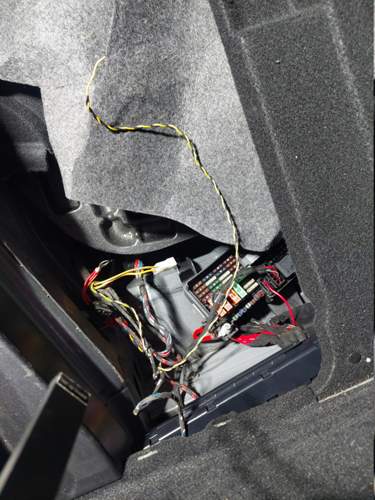

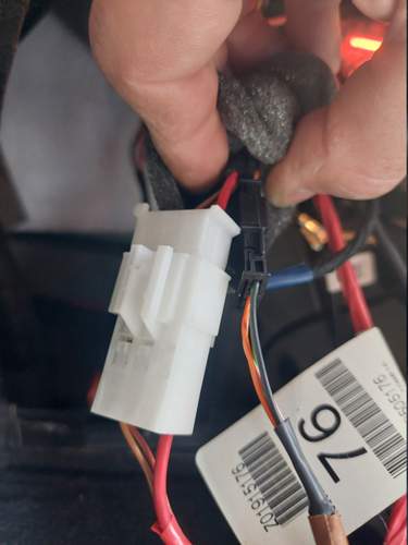

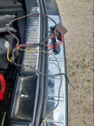

Laut Schaltplan soll die Steckverbindung, hinten rechts, hinter der Klappe, getrennt werden und auf jede Seite ein Stecker vom Ahk Kabelsatz angeschlossen werden. Die Stecker gibt es an meinem Kabelbaum nichtmehr. Ausserdem sollen es rot/ rot braune Kabel sein. Sind das , das schwarze und gelbe bei mir? Und wie werden die korrekt angeschlossen?
Scheinbar sind bei dir die Kabelfarben anders.
Den Stecker bekommt man sicher beim freundlichen nach gekauft, da es original stecker sind.
2 adern kommen direkt an den Kabelstrang vom dritten Bremslicht
Der weisse Stecker gelb/gelb braun ist zu ignorieren.
Kannst auch bei Jäger support anrufen, die sind behilflich was die kabel farben angeht
