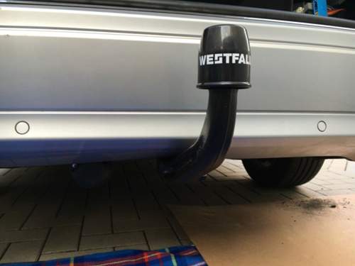

Werde demnächst eine abnehmbare Westfalia incl. E-Satz Anhängerkupplung an meinen S204er einbauen. Meine Frage:
1. Sind die Löcher schon vorgebohrt?
2. Gibt es die AHK ab 204er Modell nur über CAN Datenbus?
3. Die Freischaltung erfolgt über EZS und ESP Steuergerät? Oder auch woanders, wo muss man den Anhängerbetrieb überall aktivieren? Kollege hat ne Stardiagnose.
Über den stärkeren Lüfter 600W für VorMOPF Modelle hab ich folgende Teilenummer : A 204 500 04 93 ersetzt durch 204 906 14 03.
Das kann aber warten, ich brauche die erstmal nur für Fahrradträger.

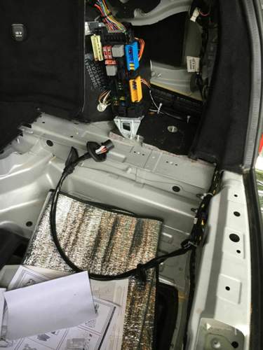

E-Satz verlegt und angeschlossen, morgen der Rest.
Themenstarteram 24. Juli 2016 um 13:48
Fertig
Themenstarteram 26. Juli 2016 um 21:46
Heute noch per Stardiagnose im PTS SG Anhängerkupplung als "vorhanden" aktiviert. Am Freitag wirs Fahrradträger drauf kommen, dann sehen wir ob alles ok.

Welche Anleitung hast Du für den Anchluss des E-Satzes verwenden wenn man fragen darf. Ich habe heute ein Zwischkabel gekauft aber das passt vorne und hinten nicht an das Steuergerät. Es hat zwei Stecker obwohl das Steuergerät nur noch eine freie Buchse. Jetzt stehe ich etwas dumm da.
Muss ich nachgucken, bei mor gab es nur einen Stecker, ich meine bei der Anleitung von Westfalia war es die Option 1 von 3 möglichen. PIN 9 und PIN 10, da rein, waren eh frei. Und 2-3 Masse Punkte. Fertig.Grüße. Lukas
