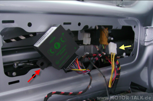

Haben die alten Touran's noch kein Steurgerät für den Hänger ?
Bei meinem neuen Touran meldet sich mit VCDS das Hänger-Steuergerät hier: 1K0 907 383 F
Als Laie würd ich sagen dass die Hänger-Lampen über CAN-Bus angesteuert werden.
Auf eBay gibt's dazu momentan sogar ein Bild dazu http://cgi.ebay.de/.../190445883231
Bei meiner nachgerüsteten Anhängerkupplung (nicht VW-Original)
läuft die Beleuchtung auch über CAN-BUS.
Braucht man nur hinten anschließen.
Viktor
Steuergerät Anhängekupplung
