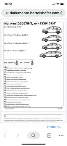

Hallo Leute. Habe mir jetzt auch eine Anhängerkupplung an den C-Max gebaut das war kein Problem. Jetzt kommt das schwierige. Elektrik.habe leide den grünen und grauen Stecker nicht liegen :-(. War nur bei dem ESatz von Bertelshofer
dabei wo nach vorne gelegt werden muß. Aber wo anschließen. Hat hier wer zufällig das gleiche Problem gehabt und eventuell Bilder davon wie er das gelöst hat.
Bin über jede Hilfe dankbar.

Hallo
Ich möchte das Thema hier noch mal aufnehmen, wurde vieles schön gefragt und beantwortet.
Nun habe ich auch einen Grand C-Max Titanium aus 2017 gekauft. Er hat keine Rückfahrkamera aber die selbständig Einpark Automatik und den elektrischen Fuß Kofferraum Öffner.
Nun habe ich mir eine gebrauchte schwenkbare Anhängerkupplung aus E...y gegönnt komplett mit E-Satz für 190€ aber leider ohne Anbau Anleitung.
Die Anhängerkupplung habe ich noch nicht aber ein Bild vom Typen Schild.
Der Verkäufer meinte es passt an den 2017er Grand C-Max.
Hier meine Fragen
1. kann man aus dem Typen Schild rauslesen an welches Fahrzeug es passt? Bild füge ich bei.
2. kann mir jemand die Anbauanleitung zur Verfügung stellen? für das Montieren am Chassis habe ich aber nicht wie es weiter geht mit der schwenkbaren Aufnahme z. B. wo kommt der Mechanische Hebel hin.
