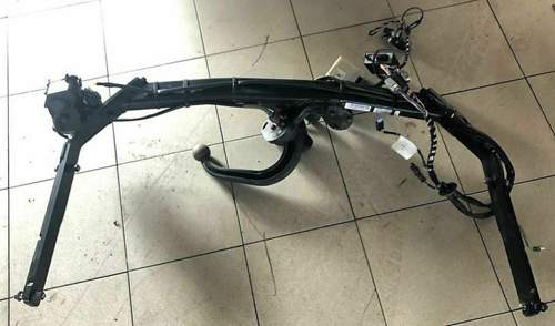

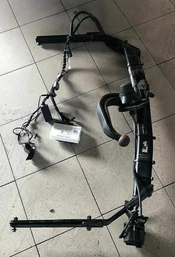

Nun habe ich mir eine gebrauchte schwenkbare Anhängerkupplung aus E...y gegönnt komplett mit E-Satz für 190€ aber leider ohne Anbau Anleitung.

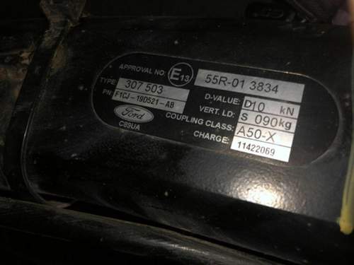

Die Anhängerkupplung habe ich noch nicht aber ein Bild vom Typen Schild.
Der Verkäufer meinte es passt an den 2017er Grand C-Max.
Hier meine Fragen
1. kann man aus dem Typen Schild rauslesen an welches Fahrzeug es passt? Bild füge ich bei.
2. kann mir jemand die Anbauanleitung zur Verfügung stellen? für das Montieren am Chassis habe ich aber nicht wie es weiter geht mit der schwenkbaren Aufnahme z. B. wo kommt der Mechanische Hebel hin.

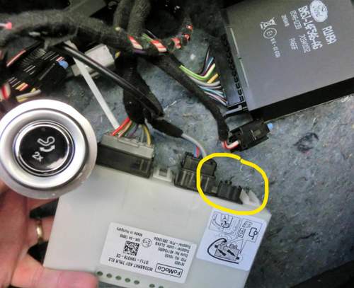

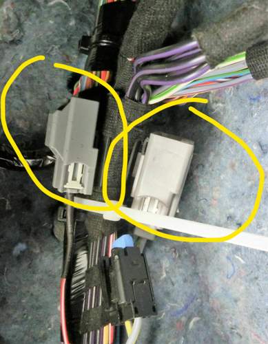

Hallo
Ich habe meine AHK eingebaut und wollte heute den E-Satz anschließen, leider habe ich im Netz keine Einbauanleitung von einem E-Satz mit Elektrischem Auslöseknopf gefunden und komme jetzt nicht weiter.
Am AHK Kabelstrang sind 2 Steckplätze wo ich keine Stecker am Fahrzeug Kabelbaum finde oder gibt es die beim Grand C-Max 2017 Titanium mit E-Kofferraum Fußöffner nicht mehr?
Auch an dem weißen Modul ist noch ein Steckplatz offen (BUS Leitung?) auch diesen Stecker finde ich nicht.
Momentan habe ich angeschlossen was da war, Stecker Nebelleuchte, Stecker Kofferraumbeleuchtung mit Pieper, Massekabel, die restlichen 3 Stecker finde ich nicht.
Für jede Hilfe wäre ich sehr dankbar
Bilder im Anhang.
E-satz-mein
E-satz-mein

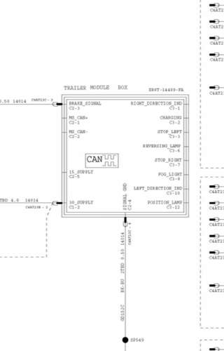

Pin 1 (MS-CAN +)
Pin 2 (MS-CAN -)
Pin 3 (BRAKE Signal zum C2 Pin 12 BCM)
Pin 4 (GND)
Pin 5 (Zündung plus)
Danke 24adonis
aber diese Info ist wohl doch eher für erfahrene Schrauber,
ich bräuchte eher genaue aussagen am besten mit Bilder ;-) wo welches Kabel abgegriffen wird und an welchen der fehlenden Stecke angeschlossen werden müsste. Ach ja die fehlenden Stecker brauche ich auch noch.

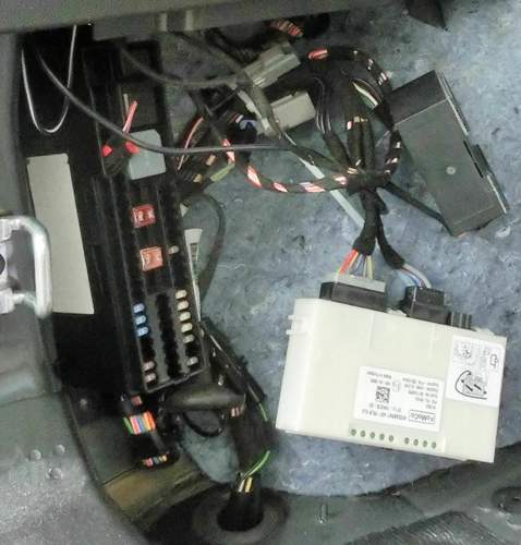

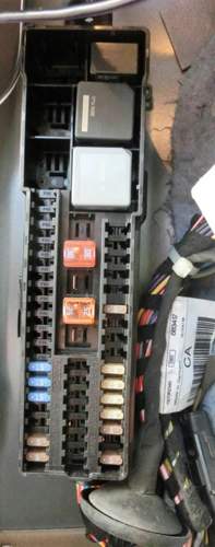

Mach eine Bild von deine Sicherung Kasten
.jpg
Hallo
sorry jetzt erst wieder dazu gekommen zu schauen.
hier das Bild, ist das ok oder zu undeutlich?
gruß
Cimg99111
@wpteam schrieb am 23. April 2020 um 21:11:25 Uhr:
gruß
Undeutlich
OK, ich mache morgen ein gutes. :-)

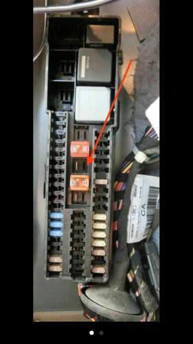

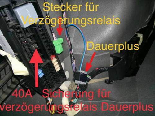

Hier das Bild und ein Bild vom Pieper, den ich montierte und zwischen die Kofferraumleuchte gesteckt habe dort passen die Stecker. Weis jemand für was genau dieser Pieper ist und ob das richtig ist das er an die Kofferraumleuchte zwischen gesteckt ist?
Cimg9912
Cimg9913
Pin 2 fehlt bei der Sicherung, Kabelbaum nicht vorhanden.

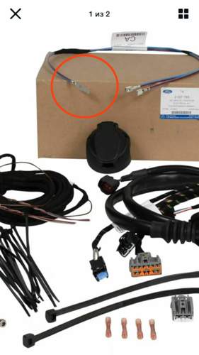

Angebot aus Ebay hat schon alles dabei
Danke, bei myparto hatte ich auch schon nachgefragt mit Vin Nr. die hatten sich auch zurückgemeldet und teilten mir mit das Sie nicht das passende für mein Fahrzeug im Sortiment hätten,
und dieses Kabel ist von myparto.
Bevor ich fast 100€ ausgebe, warte ich erst mal bis ich noch mehr Infos bekomme.
Aber danke bin für jeden Hinweis Dankbar.
Auch habe ich rausgefunden das diese Schwenkbaren AHK nur neu über Ford vertrieb zu bekommen sind selbst Westfalia die AHK herstellen dürfen für diese AHK keine Infos herausgeben.
Na ja wenn ich das Fahrzeug angemeldet habe werde ich mal bei Ford vorbeifahren.
