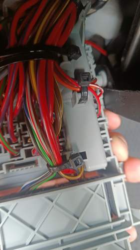

Hallo hab da ein Problem und hoffe auf eure Hilfe.
Ich habe mir eine AHK verbaut und den Elektrosatz verlegt.
Nun bin ich an den Punkt meiner Verzweiflung gekommen, wo ich eure Hilfe benötige.
Im Kofferraum habe ich nur ein Kabel anzuschließen . Schwarzrot an weiß. Problem ist in dem Kabelbaum finde ich zwei weiße. Welches ist es????? Was kann ich tun????
Vorne hab ich nur noch ein rotes und ein weißes anzuschließen. Das rote soll an Pin 13 des BCM angeschlossen werden welches besagt das im BCM ein braungelbes Kabel das sein muss... Problem ist das dort drei braungelbe irgendwo ins BCM reinlaufen, aber nirgends der pin 13 zu sehen ist.
Das weiße Kabel soll an den Can in pin 1 zwischengesteckt werden. Gestaltet sich alles sehr schwierig bis unmöglich. Will kein falsches Kabel anschließen um dann vielleicht hinterher mir mein Steuergerät todzuschiesen.
Bitte euch um Hilfe.
Vielen Dank

Hallo Trucker11,
es ist zwar schon eine ganze Weile her, dass ich den Kabelsatz in einen Insignia A eingebaut habe. Aber vielleicht kann ich trotzdem ein blichen helfen.
wenn Du tatsächlich 2 weiße Kabel im Kabelbaum zum Kofferraum hast, dann kannst du messen, welches Kabel beim Bremsen 12V hat. Einfach mit einer Spitze ins Kanel stechen und gegen Masse prüfen.
PIn 13 ist nicht am BCM sondern am Sicherungskasten im Fußraum. Die Pins sind von hinten beschriftet.
Guten morgen, vielen Dank erstmal.
Habe die zwei weißen hinten geprüft. Ist tatsächlich so . Einer von denen hat bei Zündung 12 v und wenn Zündung aus ist nicht mehr. Hab ich jetzt hinten so angeschlossen.
Vorne , dazu hab ich das Bild jetzt mal hochgeladen, ist das braungelbe Kabel von mir auch genauso überprüft worden wie hinten . Bei Zündung 12v, wenn Zündung aus ,nichts mehr.
Soll ich das da jetzt abgreifen? Oder wo ist noch die Möglichkeit?
1000062650
Es sollten beim betätigen des Bremspedals 12V anliegen.
Japp so ist es hi ten auch. Wenn bremse getreten 12v wenn nicht keine 12v

Sicherungskasten hinten
Sicherungskasten vorn
So, erstmal lieben Dank für eure Hilfe.
Der E-satz ist jetzt angeschlossen.
Hab jetzt mal einen Anhänger kurz dran gehabt zum testen ob alles an Licht auch vorhanden ist. Alles prima.
