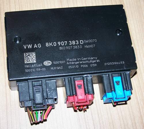

ich will mir in meinen Q5 eine serienmäßige AHK, schwenkbar, einbauen.
Habe den Schaltplan und die Steuerbox, aber ein kleines Probelm. An der Steuerbox gibt es zwei Stecker mit 12 poligem Anschluss. Ich weiß l
leider nicht, welcher Stecker zum CAN Bus geht.
Deshalb meine große Bitte an diejenigen, welche eine AHK ab Werk drin haben. Kann mir jemand die eingebaute Steuerbox fotografieren? Die Steuerbox ist im Kofferraum unter der rechten Seitenverkleidung, man braucht nur den rechten Servicedeckel aufmachen.
Die Steuerbox hat die Nr. 8K0907383D
Ich würde mich freuen, wenn es klappen täte. Vielen Dank!

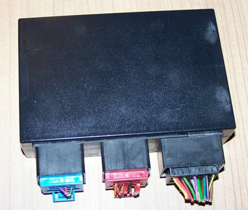

Fotos vom AHK Steuergerät, mit Kabelfarben aus einem Audi Q5
nein, da kann ich dir leider nicht helfen, da dein westfalia steuergerät komplett anders aussieht als das original steuergerät. original sind drei steckeranschlüsse so wie auf den bildern von kuh3und5

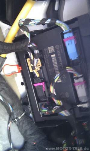

Im Kofferraum Rechts sitzt das Bordnetzsteuergerät wo das Anhängekupplungssteuergerät eingeklemmt wird,
fort findest du die gewünschten Kabel, wenn du ein entsprechendes Steuergerät verbaut hast benötigst du kein aufgeklemmtes auf die Rücklichter und hast mehr Komfort, ich habe mir bei ebay die originale AHZ zum abklappen besorgt und verbaut
