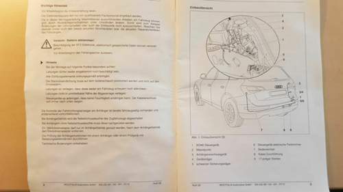

ich hänge hier mal die Anbauanweisung Elektroeinbausatz 8R0 055 204 A von Audi an. Mit diesen Teilen hab ich bei mir von US-AHK auf original deutsche umgebaut.
Das hab ich auch beschrieben im Thema "US Anhängerkupplung nutzen oder ersetzen?". Ggf. über die Suchfunktion dort mal nachlesen.
