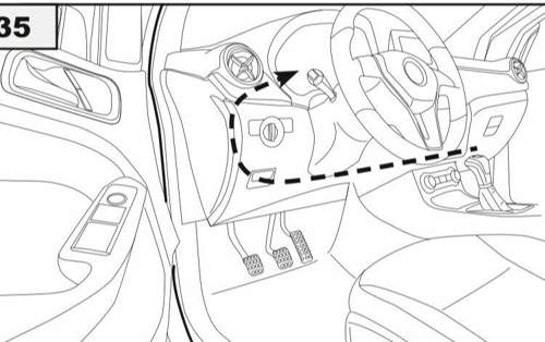

Muss wirklich ein Kabel vom Kofferraum durch das ganze Fahrzeug in den Beifahrer Fußraum und hinter den Tacho gelegt werden??
Kennt jmd eine detailliertere Anleitung?

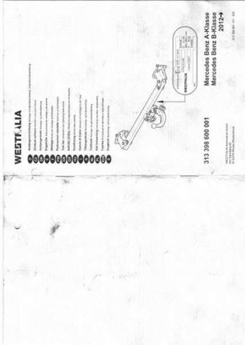

Habe nach einem Angebot von 3000€ von MB, beim Boschdienst in der Nähe, im Vorjahr eine vertikal abnehmbare Anhängerkupplung von Westfalia (Nr 313 398 600 001) mit E- Satz von Jäger (Nr. 210400531) montieren lassen.
Die Kupplung habe ich ausgesucht, den E-Satz die montierende Werkstatt (O-Ton Kennen wir haben wir schon montiert).
Ja das Kabel geht laut Anleitung auf der Beifahrerseite bis hinter den Tacho. Als ich zur Abholung kam wurde gerade der Beifahrergurt montiert.
Ich habe mir die Anleitung im Netz angeschaut und hatte dann keine Lust mehr, das für ein Fahrzeug zu versuchen.

Die Anleitungen waren glaube ich alle im Netz zu finden. Sind aber alles Strich Bildchen, fast ohne Text.
Danke für deine Antwort und der Hinweis mit der Stützlast. Ja die Anleitungen sind wirklich nur Bilder ohne Erklärung. Damit tue ich mich schwer, auch wenn ich mir den Einbau grundsätzlich zutraue.

Link habe ich auf die Schnelle nicht zur Hand, habe die Deckblätter der Einbauanleitungen eingescannt.
Ich hoffe das hilft auch.

Was mir noch unklar ist:
Wie verlege ich den E-Satz vom Kofferraum nach vorne. Hat da jemand eine genaue Anleitung? Zb frage ich mich auch, wie man vom Fußraum aus hinter den Tacho kommt??
Die kryptischen Bilder der AHK Hersteller bringen mir leider wenig.
