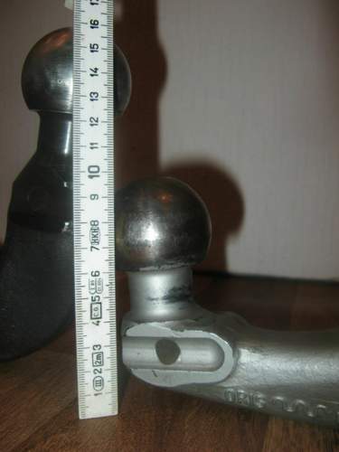

Hallo Lars
wie ist denn überhaupt der Unterschied der Höhe bei den Kugeln ?
kann man das im Bild mal zeigen ,evtl .
ich habe damit keine Probleme,
aber manche 2,5erDTI Fahrer hat Probleme
mit seinem 2 Achser WOWA und der Höhe !
1x Ersatzschlüssel bei Oris hatte bei mir letzes Jahr 24,60 Euronen gekostet ,4 Tage .

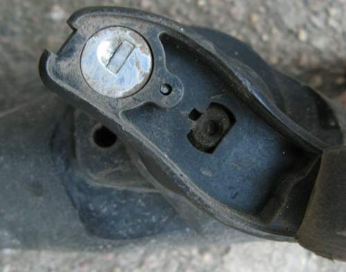

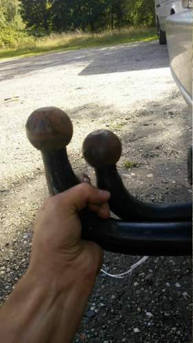

Noch mal was bildliches dazu....

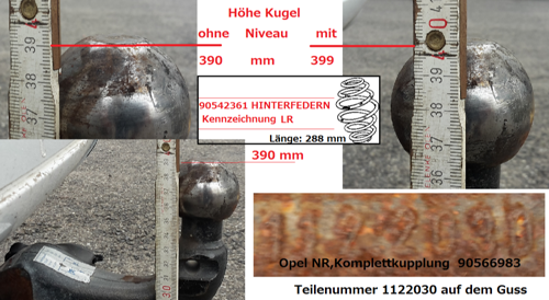

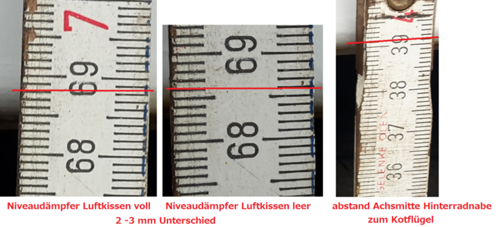

Eindeutig Ja, -weil ich als WOWA Fahrer mitfühle ,mit deinem Problem 🙄 !
habe auch heute EXTRA bei meinem Gemessen ,eigentlich ein PIPI Unterschied .
Reifen 205/65 R15,für die Sänfte und für Opas , seit 3 Wochen das 2te mal ,Büchse !
wie sieht es bei Dir mit der Höhe (Kugel+Kotflügel) aus ?

messe aber auch den Abstand von mitte Radnabe HA zum Kotflügel .
bei unterschiedlichen Reifengrößen gibt es auch hinten unterschiedliche Höhen .
da kommen schnell mal von 15 Zoll zu 17 Zoll ca 1- 2 cm Unterschied raus,
was die 15 Zoll vom Durchmesser größer sind !!!
macht 0,5 - 1 cm im Halbkreis und durch den Hebel geschätzte 2 - 5 cm an der Kugel aus .
vielleicht kannst DU ja mal mit WR messen,
falls es 15 Zoll WR sind oder die Reifenhöhe der WR im Keller !
vielleicht kann man da schon etwas Höhe mit anderen Reifen erreichen,
sowohl an der Kugel hinten wie auch bei Bodenunebenheiten !
16 Zoll Reifen sind im allgemeinen ca 1 cm höher wie 15 Zoll .
Niveau kann ja nicht alles Ausgleichen ,nur Unterstützend wirken .

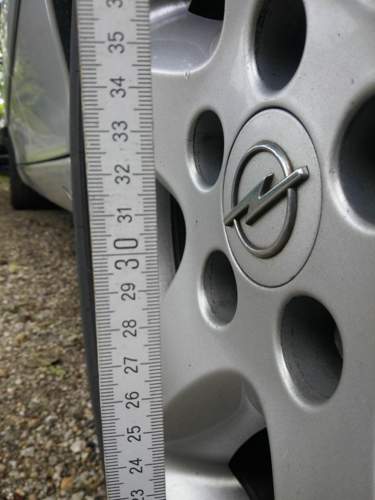

Habe auch noch mal mit dem normalen Kugelkopf (hoch) gemessen.
Kugelkopf Oberkante, leer maximal geliftet > 422mm
Passend dazu von Radmitte zum Radlauf > 385mm
Kugelkopf Oberkante, beladen, leer, nicht geliftet > 363mm
Passend dazu von Radmitte zum Radlauf > 322mm
Differenzen leer zu voll.
Kugelkopf > 59mm
Radlauf > 63mm
Ich kann ja wenn gewünscht morgen noch mal den kurzen Kugelkopf aus dem Keller kramen und damit auch noch mal messen.
