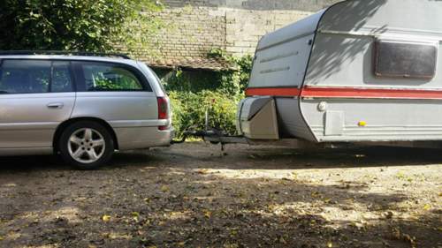

Sieht schon viel besser aus. Und das bei 100kg stützlast veim umsetzten. Mal gucken wies am freitag dann aussieht komplett heladen wowa udn auto
20150923-121244
würde ich so lassen !
viel Erfolg beim Test .
einfache Mittel führen zum Ziel .
Nebenbei,habe den anderen Kopf übrigens noch nicht gefunden !
mfg

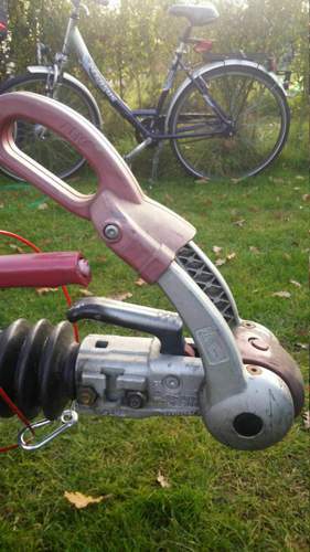

Rosi was mir jetzt aufgefallen ist, habe am samstag meine Beläge der ASK 3002 gewechselt, dann bekommt ihc die ASK nciht mehr zu mit dem volvo Kugelkoft, mit dem originalen vom omega kein ding. haben die Schweden ne andere norm?
Das erste bild wäre die stellung mit dem vom volvo und das zweite ist die originale

nicht das ich wüßte das die Kugeln anders sind .
die sind doch Genormt ,DIA 50 mm und 49 mm ist schon Ende der Kugel .
vielleicht die alte Kugel schon abgearbeitet und die neuere hat noch ihr
Normmaß .
Reibbeläge richtig eingesetzt,vor allem die seitlichen Beläge
Dreck innen an den Anlageflächen beseitigt ?
haben die seitlichen Beläge geklickt beim Einbau ?
die Striche ,Pfeile(Verschleißmarken ) oben beim grünen Stift zeigen den
Verschleiß der vorderen und hinteren Reibbeläge an !
gibt es da einen Unterschied der Verschleißmarken bei den beiden Kugeln.
das Softdock ( das rote Gummi vorn,oben) mal aneben und auf den Pfeil da achten .
wenn liegt es imer an den seitlichen Reibbelägen oder am vorderen Reibbelag.
mit den dünnen Distancscheiben unter den seitlichen Reibbelägen stellt man die
VErschleißmarke unter dem Softdock ein ,auf die richtige Pfeilhöhe
wenn man neue Reibbeläge eingebaut hat ,
wird man mindestens die doppelte Kraft zum Runterdrücken des Hebels brauchen
mfg
Jaja die sind richtig drin. Meine 80kg. Reichen nicht zum runter drücken 😉
beide KUGELN messen !

Da hab ich schon drin geschrieben. Vergleich mal die letzen bilder 😉 habs schon 2 mal gemacht. Guxken muss ich messen wenn ich den messschieber gefunden hab. Kann nur noch daran liegen. Alko selber hat auch keinen rat mehr
egal wie,ich denke es ist eine Einstellung der beiden einzelnen silbernen Hebel ,die
mit dem großen roten Handgriff nach unten gestellt werden !
da kommt einfach einer dieser zwei Hebel zu früh und dann fehlt die Kraft,weil die
Vorspannkraft zu groß der eine Reibbelg schon anliegt und
durch den gemeinsamen roten Handgriff kommst Du nicht weiter nach unten !
sehr gut zu sehen ,die einzelnen Hebel +Markierungen hier

Ka aber lockerer stellen ist nicht. Hab ja keine unterlegscheiben dazwischen. Muss glaub ich dringend mal den messschieber suchen
