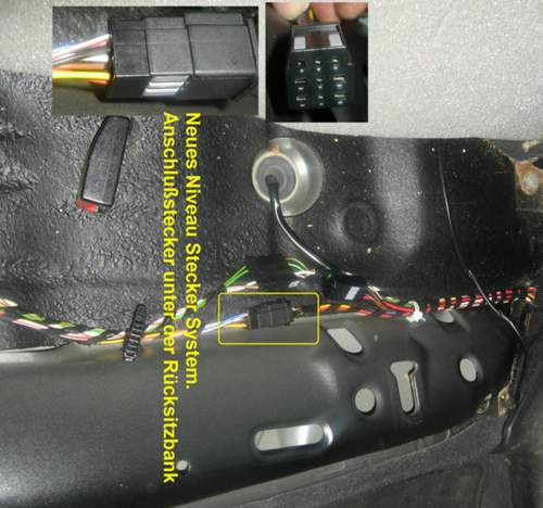

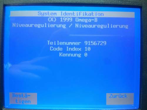

Weiterhin gibt es 2 Geber für Niveau, einen "alten" ohne Diagnosefähigkeit, und einen "neuen", der diagnosefähig ist.
Wenn ich jetzt Niveau nachrüste, muss da dann evtl. irgendwas kalibriert werden? Oder heißt diagnosefähig nur auslesen? Ist es im FL egal welcher Sensor verbaut wird?

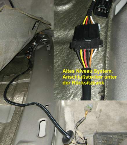

Es ist schon besser den Sensor (ist eigentlich das Steuergerät) in der diagnosefähigen Variante zu verbauen.
Man hat die Kalibriermöglichkeit dann in der Elektronik und muß sich dann nicht mt dem Verbiegen einer Koppelstange an die gewollte Höhe ran tasten.
Die alte Variante (Bis Mod.97) hat auch andere Anschlußstecker und passt so auch nicht zu den im FZ verbauten Steckern.

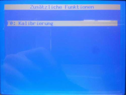

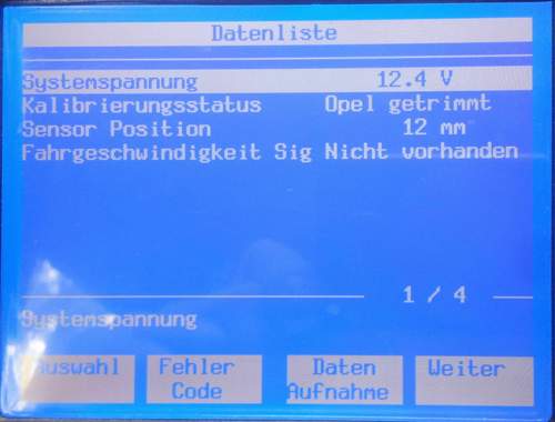

Wenn ich die Stoßdämpfer einbaue, durchfedern oder mal ne Runde um den Block, und dann mit dem Tech2 diesen Zustand als "Nullstellung" kalibrieren?
Gruß Lars
Nein, du kannst, wenn ich es noch alles richtig im Kopf habe, in 177 Schritten, beliebig hoch und runter fahren und dann die gewünschte Höhe als Null fixieren.
Kalibriert wird ansich wohl nur die Höhe beim völlig ausgefederten (angehobenen) Fahrzeug.

ich habe nach dem tieferlegen (35mm) einfach das gestänge angepasst und mir den abnehmbaren kupplungskopf für fahrzeuge ohne niveuregelung zugelegt. jetzt stehen alle angekuppelten anhänger schön waagerecht.
mist, hätte ich vorher gewusst das man beim facelift die anpassung auch mit dem tech durchführen kann...
Hat der FL immer so ein per Tech2 einstellbares STG? Also zumindest per OP-COM komme ich mal rein. Kann dort nur nicht viel machen.

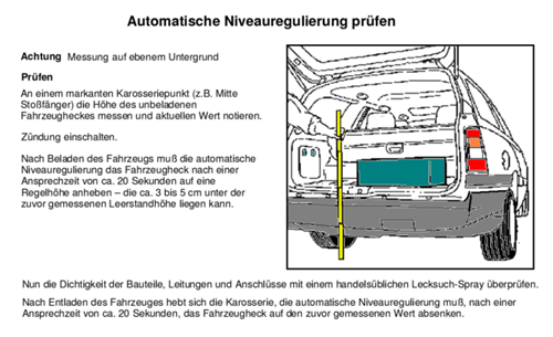

Zweite Frage zum Verständnis. Wenn ich den Wagen auf der Bühne habe, die Leitungen zu den Dämpfern kurz abbaue, wieder anschließe und ihn dann ablasse, das ist die minimale mögliche Höhe, richtig? Von hier muss er dann mindestens 1 cm hochgepumpt werden damit er auf dem "Luftkissen" sitzt. Alles was dann noch zusätzlich an Höhe gepumpt wird, könnte man also weglassen?
Das mit dem 1 cm hat mein FOH Meister mir mal so gesagt, dass die Dämpfer nicht voll aufsitzen sollten sondern wenigstens (angeblich laut Opel) 1 cm hoch gepumpt werden müssen.
Nein, hatte ich doch oben geschrieben.
Ab Mj 98 also ab 9/97 wurden das neue STG verbaut, nicht erst beim FL..
Ich weiß nicht was sich da dein Meister ausgedacht hat.
Sicher ist es richtig, daß immer ein Luftpolster in den Niveau-Dämpfern vorhanden sein muß, schon um Reibung der Gummifeder am Dämpferkörper zu verhindern.
Ob du nun die Leitung löst oder über den Stecker das Entlastungsventil betätigst ist eigentlich egal.
Fakt ist, daß bei den neuen Niveau-STG die maximale Auslenkung (Voll ausgefedert) im STG abgespeichert wird und danach die Höhe via SW fix eingestellt wird.

Gibt es die Leitungen evtl. auch von nem anderen Anbieter/Hersteller? Oder hat zufällig jemand noch die Druckleitungen irgendwo zu liegen? Und den neuen Kabelbaum ab 98 vom Innenraum Rückbank zum Sensor?

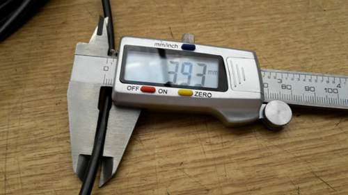

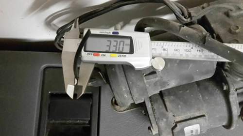

Der originale Schlauch ist 3mm dick.... und irgendwie muss auch der Anschluß zum Stoßdämpfer gehen... passen die 3mm auch in die 4mm Verbinder und werden dicht? Ein Anschluß vom Kompressor hab ich dran....

Hallo Lars
habe extra heute mal an einem Kompressor gemessen,Bild 1
Bild 2 ist die angesprochene 4mm Luftleitung vom LKW.
die hatte ich an meinen Stoßdämpfern hinten probiert an dem
Nippel der an den Stoßdämpfer geht .
konnte damals die 4mm durch die Motter und O-Ring stecken und
bin damit von 4mm ausgegangen .
nach der heutigen Messung geh ich vom Messen her von Zoll aus .
25,4 mm geteilt durch 8 = 3,175 mm = 1/8 Zoll Rohr-DIA !
es gibt zwar 3 mm Leitungen ,wo man es probieren könnte -
http://www.ebay.de/.../321404207774
aber auch Zölligen -
http://www.ebay.de/.../221597118957?var&%3Bhash=item339837b1ed
definitiv Arretiert sich ein 3 mm Polyurethan-Schlauch nicht in einem Schnellsteckverbinder 4 mm.
das habe ich vorhin am Kompresor getestet !
mfg

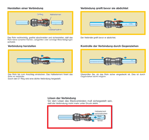

Die Schnellverbinder.. ist das sowas ähnliches wie bei der Gasanlagen? Mit Klemmring und dann festschrauben? Kann man nicht so wirklich dabei erkennen.....
Gruß Lars
der Schnellsteckverbinder arretiert sich selber,wenn das Rohr,Schlauch in der passenden GRöße
in dieses Teil eingeführt wird .
- ist das Rohr,Schlauch zu klein gehen die Nasen der Klemmung nicht zu
- ist es zu groß kommt man nicht über den äußeren Ring hinein
drückt man auf den äußeren Ring in Richtung mitte des Verbinders öffnet sich die Klemmung und
man kann das Rohr/Schlauch wieder rausziehen.
kein Schlüssel wird da benötigt !
maximal ein WAPU Zange um die Leitung wieder zu lösen.
