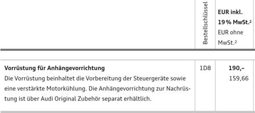

Hallo ich hätte eine Frage an euch bei meinem Audi ist eine Anhängerkupplung vorbereitet was heißt das genau ?
Ich würde gerne eine Nachrüsten lassen laut Ausstattung ist bei meinem die Anhängerkupplung vorbereitet was heißt das genau ?

Moin,
ein Blick in die Preisliste kann auch helfen.
Bin mal so frei und hänge es hier an.
Gruß XF-650
Vorrüstung für Anhängervorrichtung
