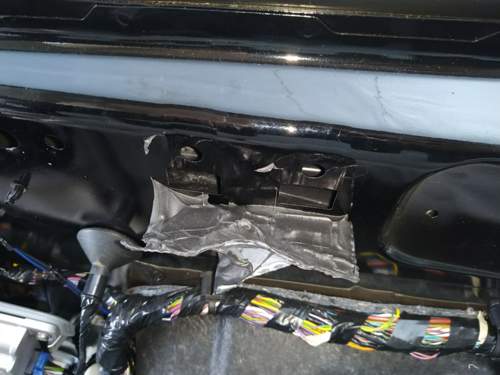

eine AHK habe ich immer noch nicht, aber dafür habe ich heute den Elektrosatz samt Steuergerät schonmal verbaut. Dieal Teile habe ich vor kurzem schonmal gekauft. Ich verbaue ausschließlich Originalteile von Ford. Das sind:
- Ahk Kabelsatz, da sind diverse Kabelbinder, Schrauben für die Steckdose, Sicherung, etc dabei (nicht elektrisch klappbare Kupplung). Ich ahbe einen Händler gefunden, der die Restposten verkauft. Teilenummer ist: 2002911. Diese Nr wurde später ersetzt und nu kost es mehr. Ich habe 70 € dafür bezahlt.
- Steuergerät von Ford, Teilenummer ist: 2270699. Leider kein Rabatt beim Händler, im Netzt ab 103 €. Noch ein Satz hierzu:;vom Händler bekommt ihr das Teil an einer Metallplatte hängend. Diese ist unbedingt nötig, sonst baumelt das Modul lose rum. Beinebay werden gebrauchte Module aber leider immer nur ohne Platte verkauft. Blöde das ganze...
- 2 Schrauben von Ford, Teilenummer: 1690589, kosten so um die 2 € das Stück.
- 2 Steckmuttern, Teilenummer: 4700589, kosten auch so um 2 € oder so. Pro Stück.
- weitere Kabelbinder von mir (ok, nicht original Ford 😁).
Hinweis zu den Sicherungen: bei mir waren schon beide ab Werk im Auto. Galaxy Titanium, gebaut im Oktober 2018, also Vorfqcelift. Ebenso lag bei mir schon ab Werk der so dringend benötigte 8-polige Stecker hinter der Verkleidung. Sprich bei uns war schon die komplette Vorbereitung da.
Hinweis zu Varianten der Kupplung: will man eine elektrisch schwenkbare Kupplung nachrüsten, raucht man ein weiteres Steuergerät dazu UND einen andern Kabelbaum für die Kupplung. Das zweite Steuergerät wird einfach rechts neben dem Hauptksteurgerät gehängt, aber das habe ich nicht vor.
Weil den Einbau der Elektrik im Innenraum noch niemand gepostet hat, teile ich gerne meine Bilder. Bei mir ist beim ausklipsen der Verkleidung ein Klips kaputt gegangen. Ich habe aber noch passende da noch von meinem Sonnenrolloumbau. Die Klipse von der Türverkleidung passen auch hier. Habe gerade keine Teilenummer da...
Nun die Vorgehensweise ist recht simpel: Heckklappe auf und linen Sitz inner zweiten Reihe nach vorne schieben. Die Stheller Verkleidung der Heckklappe abmachen. Und danach an der linken Kofferraumverkleidung kräftig ziehen. Ich habe sie nicht komplett ausgebaut, das war mir zu blöde.aber von oben am Fenster solltet ihr gute 15 cm Platz haben, dann kommt man gut an alles raun.
Zunächst wird das Steuergerät montiert. DienStelle, wo es hängen soll ist mit einer Isoliermatte verklebt. Diese lässt sich abziehen. Ich habe sie dann auf den metallischen Halter des Moduls geklebt. So puttert es weiterhin Vibrationen ab. Dann die beiden Muttern von unten reinstecken, Modul mit Schrauben sichern.
Dann den Kabelbaum reinlegen. Den Teil, der das Auto durch nen Stopfen verlässt, habe ich zusammengebunden und erstmal so hingelegt. Die vier Stecker werden aber mit dem Modul und dem Wutostecker verbunden. Es gibt nur eine logische Möglichkeit sie zusammen zu bekommen.die beiden Sicherungen vom Kabelsatz werden ans Modul gehängt.
Dann Kabelbaum an vorhandenen Kabelbäumen sichern und die Masse verschrauben. Dazu gibt es ein Gewindeloch just unter dem Sonymodul.
Theoretisch kann jetzt ein Gummistopfen entfernt werden und die Leitzung mit der Steckdose da durch und dann zum Hacken. Wie gesagt, das habe ich noch nicht gemacht, aber das ist wiederum selbsterklärend.
Desweiteren gibt es bei der Anleitung zum Kabelsatz wirklich gute Bilder.
Wenn ihr alles verlegt habt, kann die Verkleidung wieder an das Auto geklipst werden.
Unten sind die Fotos. Leider kann ich sie vom Telefon aus nicht richtig sortieren hier, sorry.

Dämmmatte
Start: Verkleidungen ab machen
Löcher für die Schrauben
+7
