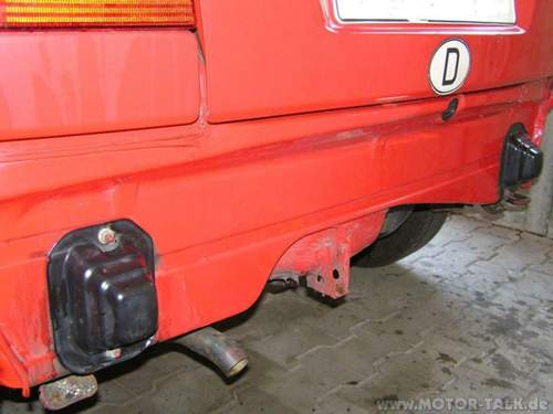

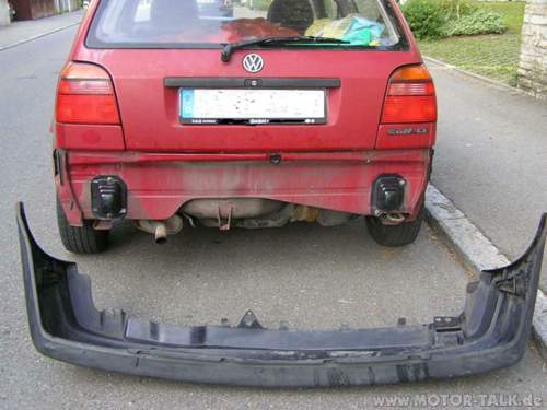

ich wollte vorhin die starre Anhängerkupplung an meinem Golf abbauen. Das war bis kurz vor dem Ende auch kein Problem.
Die Stoßstange ging problem los ab und dann bin ich an die 4 Schrauben der AHK gegangen. Die ersten 3 waren gut zu lösen, doch die letzte ****** Schraube bekomme ich nicht heraus. Ich konnte sie ganz normal lockern, doch ab einem bestimmten Punkt wird der Widerstand beim lösen wieder stärker, dann wieder schwächer, wieder stärker etc. Das könnte ich bis morgen früh so weiter machen und es passiert nichts. Das Gewinde scheint an einem bestimmten Punkt durchzudrehen.
Wie bekomme ich jetzt die letzte dämliche Schraube daraus?
Fehlt nur noch ein grinsendes Trollface auf der Schraube. Alles problemlos gelaufen und an der letzten Schraube soll es jetzt scheitern? 😠
Wäre sehr dankbar für Ratschläge.

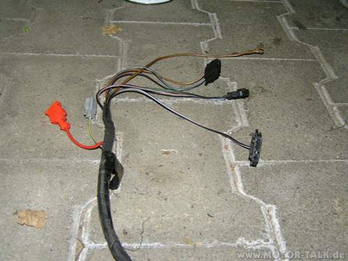

So, hier jetzt mal ein paar Bilder.
Die AHK selbst ist jetzt weg, bleibt nur noch die E-Leitung.

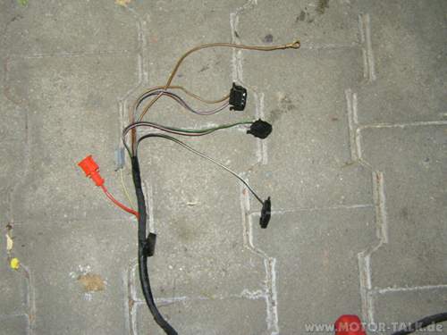

Muss ich dafür die Schrauben am Stecker lösen (siehe 1. Bild)? Wenn ja wird das wohl nichts. Die sind so alt und bröselig, dass sich der Kreuzschlitz direkt verformt sobald man den Schraubendreher bewegt.
Es ist ein 13-poliger Stecker. Ich hab zusätzlich noch Bilder vom linken Rücklicht gemacht (3. & 4. Bild) an der die Leitung der AHK ja angeschlossen ist. Sieht für mich ziemlich unübersichtlich aus.
Wie verläuft denn die ganze Leitung im Innenraum (5.Bild)? Kann ich die irgendwie freilegen, sodass ich die Leitungen verfolgen kann?
Edit: Bilder vergessen...hier sind sie.

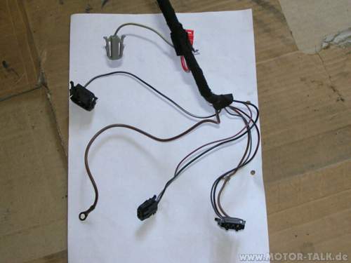

Leider hast Du auf Deinen Bildern nicht gezeigt, wie die Stecker vom Kabelsatz aussehen.
Auf meinen Bildern sieht man diese Stecker.
Und diese Stecker passen direkt auf die Anschlüsse der linken Rückleuchte.
Sehen Deine genauso aus?

Ne, die Stoßstange ist ganz normal dran. 😁
Nur, dass halt der Stromstecker noch da ist. Hab den aber befestigt. Da wackelt nix.

Habe gerade die Verkleidung abgebaut und versucht die Kabel der AHK zu verfolgen. Wenn man an dem Kabel außen zieht oder es schiebt, bewegt sich innen kein anderes kabel. Also konnte ich es nur auf die beiden Kabel einschränken, die man auf den Fotos sieht. Beide kommen von außen in den Innenraum unter der Kofferraumverkleidung und laufen dann in Richtung linkes Rücklicht.
Die Anschlüsse am Stromstecker selbst bekomme ich, wie gestern schon gesagt, leider nicht zu sehen. Die Schrauben am Stecker sind total durch und lassen sich nicht mehr lösen.
Dadurch ist es nicht möglich den kompletten Kabelsatz zu fotografieren, so wie es quali gepostet hat.
Auf den ersten beiden Fotos sieht man das Ende des ersten Kabels. Das hing einfach lose zwischen dem linken Rücklicht und der Kofferraumverkleidung rum. Es war nirgends angeschlossen.
Auf dem dritten und vierten Bild sieht man dann das andere Kabel, dass zum linken Rücklicht verläuft. Hab mal zwei Pfeile dran gemalt. 😉
Dort ist einmal die Masse an der Karosse und dann noch jeweils ein Kabel in blau, weiss, schwarz und lila.
Schwarz und lila sind jeweils mit einer AMP-Steckverbindung an Kabel angeschlossen, die direkt zum Rücklicht gehen. (Bild 4)
Blau und weiss haben auch eine AMP-Steckverbindung, hängen jedoch einfach rum ohne angeschlossen zu sein. (Bild 3)
Kann man daraus irgendwie deuten was zu der AHK gehört? 😕
Wenn die Anhängekupplung entsorgt werden soll, dann würde ich an der 13-poligen Dose einfach die Kabel abschneiden. Dann kannst Du auch die Farben der einzelnen Adern erkennen.
Und wenn Du dann noch ein Multimeter hast, kannst Du (die Autobatterie muss abgeklemmt sein) über eine Widerstandsmessung die Adern an der linken Rückleuchte wieder finden.
