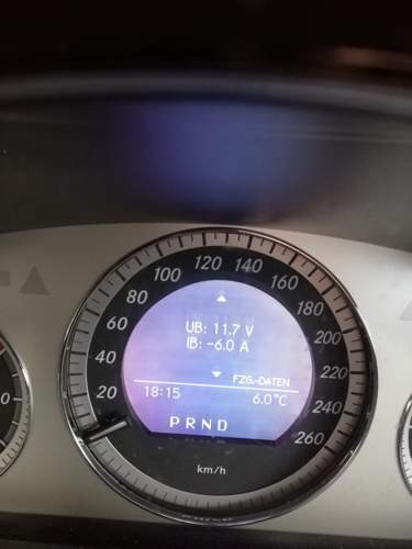

Ich habe noch mal eine Frage. Habe die Batteriespannung an der 10Jahre (wohl zu alt?) alten Batterie gemessen. Morgens, vor dem Start. Die hatte 11,7 Volt.. Kann es sein, das es damit zusammen hängt. Wäre dankbar für ein paar Tipps.. Vielleicht verwirrt das ja das Steuergerät...Hab mal ein Bild vom Check am Display hochgeladen. Vielleicht kann ja jemand was dazu sagen. Vor allem, was unter den 11,7 Volt steht...
VG
Display Bild
