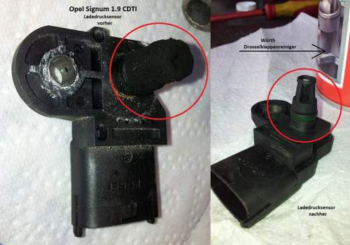

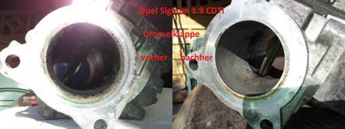

Wenn du dich traust, dann Drosselklappe und Ladedrucksensor ausbauen und reinigen, die sind garantiert versifft.

Da wo du das AGR-Ventil abschraubst, geht noch ein 90° Rohrbogen weiter direkt in die Drosselklappe. An der Drosselklappe sitzt auch der dicke Luftschlauch, nicht zu verfehlen.
Ladedrucksensor sitzt hinten etwa Mittig am Saugrohr, ca 10cm neben dem AGR-Ventil.

Drosselklappenreiniger oder einfach Bremsenreiniger geht gut zum reinigen, vielleicht eine kleine Bürste zum Schrubben.
Keine Russbrocken in das Saugrohr fallen lassen, alter Staubsauger kann hilfreich sein, der EIngang vom Saugrohr ist auch gerne verdreckt.
(Bilder siehe unten)

Drosselklappe0dple
Ladedrucksensor33rld
