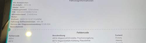

Heute beim auslesen bei BMW war " 10 x AGR verklemmt" abgelegt. Der Mechaniker hat den Fehler nur gelöscht Probefahrt gemacht, Fehler kam nicht wieder, sonst nichts. Den Fehlercode kenne ich nicht da ich das Ausleseprotokoll dort liegen gelassen habe.
Hat jemand diesen Fehler schon mal am N57 gehabt und wenn neues AGR nur von BMW oder gibts eine brauchbare Alternative?

AGR eingebaut , bypass klappe gangbar gemacht sehr leicht zu bewegen , unterdruckdose neu , Agr zurückgesetzt immer noch beide fehlercodes , lassen sich löschen sobald das auto anfängt zu ruckeln untertourig sind die beiden Fehlercodes wieder da
Also ruckeln folgendermaßen untertourig bei konstatem gasbegeben verschluckt , ruckelt er
