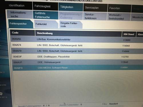

Habe im fehlerspeicher drallklappen Plausibilität drin stehen hängt das mit mein glühkerzen Steuergerät zusammen der auch ein Fehler Bringt ?! 0,4 war eingestellt in der agr Rate
Nabend,
sieht tatsächlich nach dem Glühkerzensteuergerät aus. Ich hoffe es fehlt nicht wirklich ...
Mark
