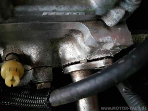

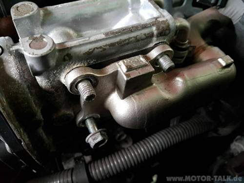

Ich habe mein Agr Ventil umgeleitet, und der Wagen fährt ohne Probleme. An der Kopfseite mit Edelstahl zugemacht und ein neues Rohr durchgesägt und daran mit einem dicken Teichrohr direkt und den Luftfilterkasten, daß das AGr Ventil gefilterte Frischluft zieht.
Der Motor macht keine Probleme und keine Fehlermeldung.

Ich habe das Rohr schon, bin aber noch nicht dazu gekommen.
Ich habe vielleicht noch eine andere Idee, weiß nur nicht, ob es funktionieren würde. Wenn man das Rohr hinter dem AGr wieder zurück leitet. Muß man sich im Kreis den Luftfluss dann vorstellen. Aber die Frage ist dann: Kommt genug Sog an der richtigen Stelle an (vor dem AGr im richtigen Fluss) und dann müsste man in den Einlasskrümmer ein Loch machen.
Dachte mir in den Gusswinkel, wo das AGr angeschraubt ist. Kosten gering halten, wenns in die Hose geht. Dann bräuchte man auch keinen Filter mehr.
