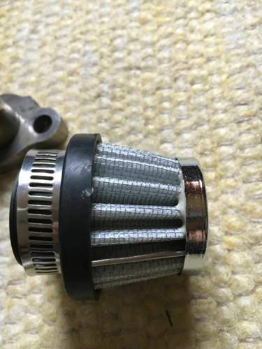

Ich habe mein Agr Ventil umgeleitet, und der Wagen fährt ohne Probleme. An der Kopfseite mit Edelstahl zugemacht und ein neues Rohr durchgesägt und daran mit einem dicken Teichrohr direkt und den Luftfilterkasten, daß das AGr Ventil gefilterte Frischluft zieht.
Der Motor macht keine Probleme und keine Fehlermeldung.

Habe meinen RAV verkauft,
wer noch einen Satz brauchen kann, bitte ein faires Angebot per PN
Ist fertig zum Einbau.

Habe noch ein abgetrenntes AGR Rohr (NEUE Version von Vorn!) incl. Endstück vorhanden. Incl. kleiner K&N Filter.
Günstig abzugeben!
Fuhr meinen RAV 4 Baujahr 2007 4Jahre störungsfrei mit umgeleitetem AGR Ventil. Verbrauch ohne Kühlwasserheizung am Anfang etwas mehr, aber bei Betriebstemperatur total normal. Nie wieder Probleme mit diesem blöden AGR Ventil. CO2 Werte bei Emissionsprüfung sogar viel besser. Hatte die Luftfiltervariante.
Fuhr meinen RAV4, Baujahr 2007 mindestens 4 Jahre störungsfrei mit umgeleitetem AGR Ventil. Luftfiltervariante. Nie mehr Probleme mit diesem blöden AGR Ventil. Emissionswerte für CO2 sogar viel besser. Verbrauch am Anfang ohne Kühlwasserheizung etwas höher, aber bei Betriebstemperatur völlig normal.
