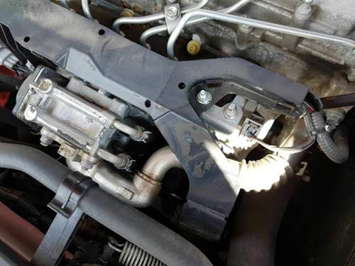

Habe mir einen RAV 4 gekauft. Hat 150 PS und den 2.2 D4D Motor drin und ist BJ 2011/April
Soweit alles ok.
Nun interessiere ich mich für diese Option des AGR Ventils es umzuleiten.
Funktioniert es auch bei diesem Motor? Ich meine das sieht doch ganz anders aus, als bei Euren Motoren!?!?!?
Grüße und Vielen Dank:-)

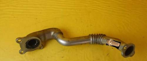

Ich bin gerade dabei bei meinem Avensis 2013.
Das Rohr habe ich schon bestellt und die Verschlussplatte auch.
Nur mache ich es jetzt anders.
Das Rohr wird an einer Stelle von unten aufgeschnitten, Mutter wird reingelötet und ein Sinterfilter wird reingeschraubt.
Somit ist es von oben von der draufsicht unsichtbar.
Foto von meinem Plan schon bearbeitet, kann man sich in etwa so vorstellen.
Was würde dagegen sprechen. Gleiche Maschine...nur etwas anderes AGR.
