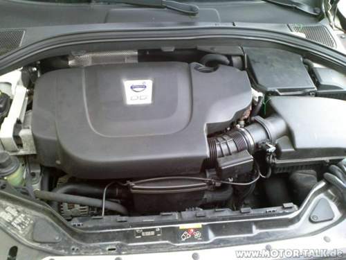

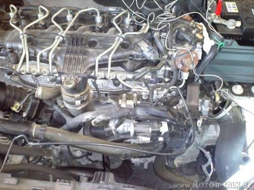

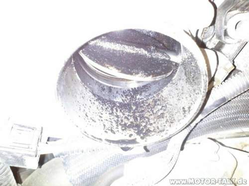

Da ich momentan Ferien habe, habe ich das genutzt und heute das AGR angeschaut.
Also, die Konstruktion ist zum Teil anders als beim TS (Bild 1). Mann müsste den ganzen Kabelbaum und einen großen Teil des Einspritzsystem abmontieren um aufs AGR dran zu kommen. Ich hatte aber ein bisschen Angst dabei etwas kaputt zu machen und habe nur den Luftschlauch rechts vom Ventil abgezogen. Wie man den Bildern entnehmen kann, ist das AGR selbst nicht so viel zugesetzt (Bild 2).Off. Obwohl ich den eDrive mit 175-PS habe, steht auf der Motorverkleidung D5 😁

@sannnn schrieb am 27. Dezember 2013 um 13:10:36 Uhr:
Auf Deinem Bild ist die Drosselklappe zu sehen, nicht das AGR! Mein V70 D5 205PS ist genau so aufgebaut, da ist kein rankommen ans AGR. Beim Vorgänger D5 mit 185PS war das deutlich einfacher.

@Juleck schrieb am 18. August 2015 um 19:53:02 Uhr:
Auf Deinem Bild ist die Drosselklappe zu sehen, nicht das AGR! Mein V70 D5 205PS ist genau so aufgebaut, da ist kein rankommen ans AGR. Beim Vorgänger D5 mit 185PS war das deutlich einfacher.Zitat:
Jörg
Hab ich mir schon gedacht. Wie sieht es von der linken Seite aus? Hast Du mal versucht, den Schlauch dort abzubekommen?
