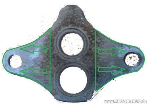

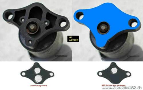

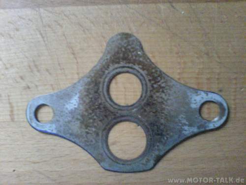

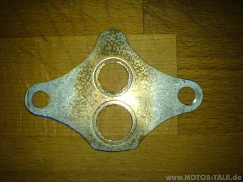

Habe die Dichtung durch eine Lage Weißblech ersetzt, so wie Kurt das immer empfiehlt.
Dabei ist mir aufgefallen das es rund um die beiden Öffnungen der Dichtung Spuren heißer Abgase gibt. Offenbar hat sich da ein Bypass gebildet durch den die Abgase am Ventil vorbei geflossen sind. Das Ventil selbst scheint einwandfrei zu funktionieren.
Werde das AGR die Tage noch mal abnehmen und nachschauen, ob sich an dem neuen Blech vorbei auch wieder ein Bypass bildet. Falls ja, womit kann man das dicht bekommen? Gibt es da ein Dichtmaterial, ob nun fest oder flüssig, das die dortigen Temperaturen aushält und mit dem man diesen Nebenstrom ggf. verhindern kann?

Das im Bild sind aber normale Dichtungen und die waren dicht.
Ansonsten wäre Auspuf Dichtmasse da vielleicht die richtige Wahl.
Aber ich habe noch bei keinem Umbau etwas ähnliches beobachtet, wenn das außer Betrieb genommene AGR mal wieder demontiert wurde.
Zur Not schneide dir halt zwei Dichtungen aus Weißblech und bau beide ein.
Oder schleif den AGR-Ventil Flansch zu den Schrauben hin einwenig ab, damit du mehr Druck auf die Dichtfläche bekommst.

Schau mal da rein,vielleicht hilft Dir das weiter.
http://www.motor-talk.de/forum/agr-ventil-dichtungen-t4773599.html 😉
Vielleicht noch einen dünnen film Motordichtmasse dazu als sicherheit.
Dichten tun die beiden Ringe um die Bohrungen, da diese etwas höher sind als der Rest des "Trägermaterials" war dort ein wenig Luft dazwischen und hat sich verfärbt. Wenn ich mir die Dichtfläche so ansehe war das komplett dicht.

PS: als ich kürzlich den LMM gesäubert habe hab ich auch nochmal das AGR los gemacht und das Blech kontrolliert. Spuren der heißen Abgase waren genau kreisförmig über dem Abgaskanal konzentriert, keine Ausstrahlung nach außen wie bei der Original-Dichtung. Scheint also absolut dicht zu sein.
