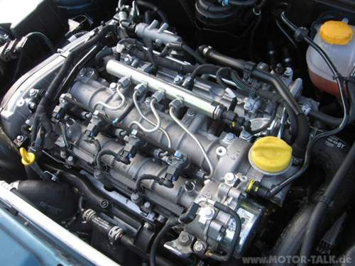

Auf dem zweiten Bild , unterhalb des Öleinfüllstutzens , das runde an der vorderen Nockenwelle angeschraubte Bauteil ist die Unterdruckpumpe .
Dort beginnt der dünne schwarze Unterdruckschlauch , geht auf einen kurzen Rohrbogen und weiter bis Richtung Kühler wo das Ladedruckventil hängt (weiß) . Von dort aus geht der Schlauch nach unten weiter bis an den Turbo .
Das ganze Schlauchstück von der Pumpe bis zum Lader runter darf nicht undicht oder geknickt sein , ist er irgendwo porös , undicht oder geknickt baut der Turbo baut nicht mehr vollen Druck auf . Über den Unterdruck werden die Leitschaufeln verstellt (VTG Turbo) .
