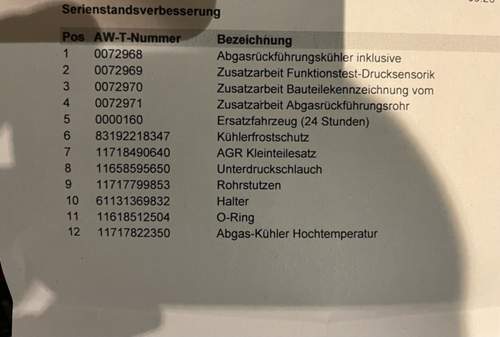

AGR Service-Aktion 0011640600.
BMW X3 F25
Letzte Woche sagte die BMW Webseite noch, das es keine Service-Rückrufe gab. Heute Service Aktion 0011640600.

0. Die freiwillige Rückrufaktion vor 1 Jahr war wohl nicht erfolgreich, weil der AGR-Kühler wieder vom selben Hersteller kam, wie schon der Originale und wohl immer noch das Risiko der Undichtigkeiten hat.
1. Wir haben jetzt eine Aufforderung des KBA auf dem Tisch, die auch vom KBA überwacht wird, an der erneuten Rückrufaktion teilzunehmen. Grund: dieser AGR-Kühler ist ein sicherheits-, umwelt-, vorschriftenrelevanter Mangel
2. Ja, wir können uns jetzt wundern, weil es zu 2ten Mal einen neuen AGR-Kühler gibt/geben muß. Es bleibt aber eine offizielle, vom KBA angeordnete Rückrufaktion, die für den Hersteller nicht mehr freiwillig ist und den Halter des Fahrzeugs auch nicht.

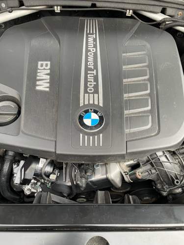

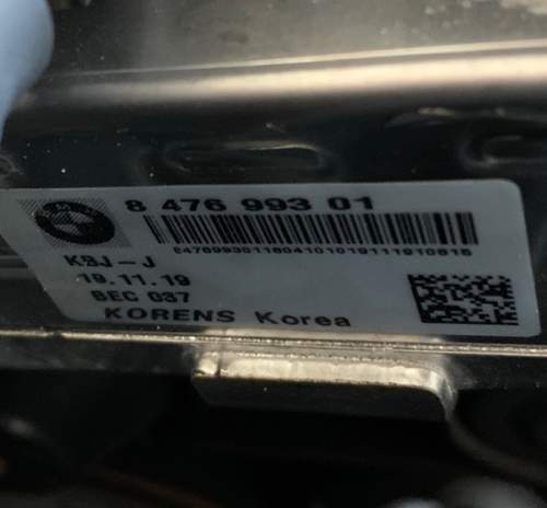

Hat jemand den ganz ganz neuen Kühler schon drin und kann ein Foto machen? Meiner ist von Korens aus 2019.

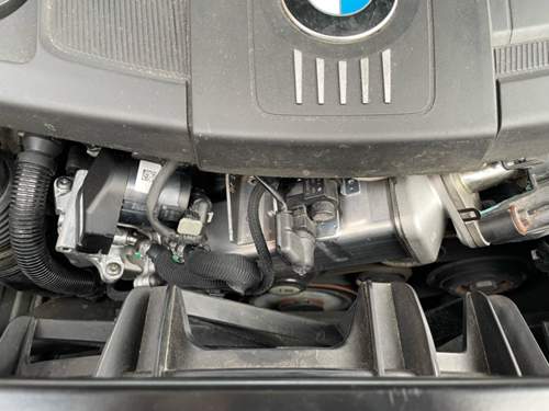

Aber Fakt ist, dass diese neuerliche zweite Nachbesserung nicht unter Überwachung steht laut KBA Auskunft. Warum nicht? Und hat jemand schon das neue Teil eingebaut bekommen? Wäre interessant zu sehen, welcher Hersteller das nun ist.
@sierra9999 schrieb am 10. Februar 2023 um 09:32:34 Uhr:
Rückruf Januar 2023. Guck morgen mal nach einem Aufkleber.
Könnte Borgwarner sein
