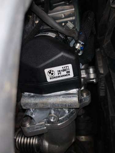

Moin. Habe letzte Woche ein BorgWarner AGR bekommen. Nachdem sie mir 3. mal angeschrieben haben. Carly Einstellungen blieben erhalten. Am Anfang gab Kleine Rückler die nach ein Paar 100 KMs weg sind.
Habe das auch durchführen lassen (3.0 D). Individuelle Einstellungen blieben erhalten. Habe subjektiv das Gefühl, dass er seitdem wesentlich „weicher“ läuft.
