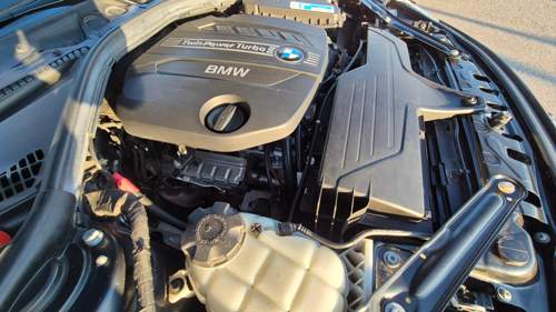

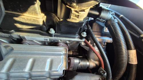

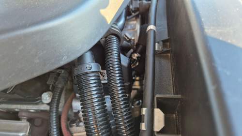

Hallo iovan,
Bei mir wurde diese Woche das AGR getauscht.
Soweit ich weiß wurde nur der AGR-Kühler ersetzt (das neue Teil ist größer und wirkt robuster) und es wurden Drucktests durchgeführt. Ich habe eine leicht leistungssteigernde und spritsparende Software oben, diese wurde nicht gelösch/ersetzt. Ich glaube, dass bei mir die Kühlflüssigkeit nicht ersetzt wurde, kann mich aber täuschen.
Ich werde mal Fehlercodes auslesen!
LG,
Karl
