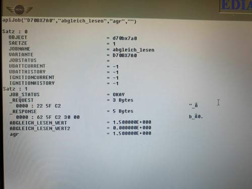

Ich konnte heute morgen mit Tool32 "agr;1.5" einstellen, wurde übernommen.
F34, N57N, 330d, Produktionsdatum: 03/2015
DDE: D70BX7A0
I-Stufe: F020-15-03-502 ab Werk bis heute
Subjektiv, lauft Motor etwas weicher und reagiert auf Gas etwas spritziger.
Verbrauchsmäsig kann ich noch nichts sagen, werde aber weiterhin beobachten.
[Von Motor-Talk aus dem Thema 'AGR-Rate Tool32 F-Serie' überführt.]

Das ist für den N57 (vor allem mit dem alten Softwarestand) aber auch nichts neues / besonderes dass er 1,5 annimmt
