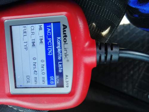

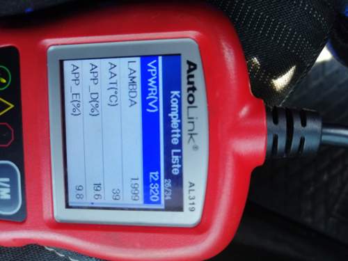

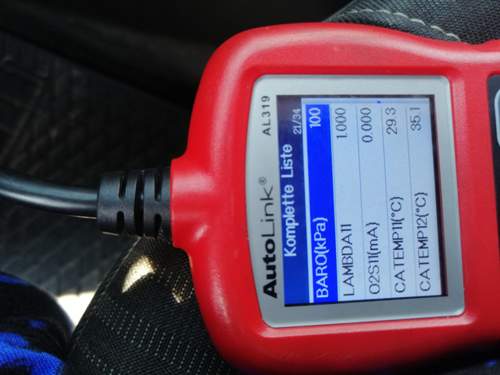

Ich habe seit Monaten Probleme mit Abgasrückführung. Es hat angefangen mit Ruckeln, Leistungsschwäche. Kann kaum 20km fahre dann fängt es schon an mit Notlauf und dem Code P0400, P0404, bitte Motor warten. Dann muss ich stehen bleiben auslesen(hab mir ein Gerät besorgt zum auslesen) Code löschen und weiter fahren. Am Anfang hat da geholfen aber jetzt nicht mehr. Daraufhin bin ich in die Werkstatt. AGR neu auch angelernt, russpartikelfilter neu, MAP sensor neu, Lambdasonde neu, Abgastemperatursensor neu, neue Batterie, Regel druck ventil vom Kühler neu, Kühler nach geprüft auch i. O. Das Auto will trotzdem nicht und zeigt weiterhin den gleichen Fehler. Es ist zum verzweifeln. Ich kann mit dem Auto 10 min.fahren und sobald ich mehr Gas gebe fängt das mit Ruckeln an. Die Werkstatt tauscht ein Teil nach dem anderem ohne Erfolg.Seit ein paar Tagen geht hinten Rechts der blinker nicht also da kommt plötzlich kein Strom nur hinten rechts. Kann das auch mit Strom was zu tun haben, also das ganze hier? Dachte das das Motorsteuergerät defekt wäre aber einer sagte mir dann wären andere Fehler Codes. Weiß nicht mehr wohin und was ich noch machen kann.
Ich hoffe das hier jemand ist der mir eventuell Tipps geben kann. Wäre echt toll.
Danke im voraus und sorry für den langen Text

@Ano
Du hast doch einen OBD Scanner.
Schaue mal unter Live Werte und Raildruck.
Du löscht ja auch den FC.
Hallo, das sind die Live Werte. Ja die FC werden immer gelöscht.

Na also, AGR Ventil bestätigt (EGR Error, -89% d.h. der Istwert weicht vom Sollwert sehr stark ab, was ja exakt das ist was beide DTCs ebenfalls sagen - das Ventil klemmt). Schon mal ausgebaut, gereinigt, getestet, ggf. ersetzt? Beim 1.7er ist das ein Kinderspiel.
Ja zwei mal schon. Der alte gereinigt, und zwei neue drin
Ahso, na sach das halt 🙂 Dann wären mal die zwei Extraziffern zu den Fehlercodes interessant. Kann noch Kabel sein oder ECU (Motorsteuergerät), der Sensor ist ja eh im AGR Ventil mit drin. Dazu die Messungen nach Anleitung durchführen: https://workshop-manuals.com/.../
Dabei wird u.a. gemessen ob das richtige Signal von der ECU am AGR ankommt. Wenn nicht, ECU seitig messen. Wenn dort richtig ist es der Kabelbaum, wenn dort schon nix rauskommt leider die ECU.

Das AGR Ventil hat einen Sensor integriert der die aktuelle Stellung vom Ventil melden soll. Also die ECU schickt Signal an das Ventil, mach soundsoweit auf, der Sensor meldet wie weit er wirklich auf ist. Daher kommt der "EGR Error" - die angeforderte Ventilstellung passt (soviel Prozent) nicht zur vom Sensor gemeldeten. D.h. entweder stimmt die Meldung vom Sensor nicht oder das Ventil hat sich nicht bewegt wie angefordert. Da Du auch eine DTC zur falschen Luftströmung hast ist es wahrscheinlich das Ventil was nicht aufmacht und nicht die Sensorrückmeldung.
Wenn es schon 2x getauscht wurde ist das Ventil selbst vmtl. nicht schuld, sondern es kommt wohl die Anforderung von der ECU dort garnicht an. Das gilt es nun zu prüfen. Mit etwas Glück ist es nur was am Stecker oder Kabel.
@Ano
Dein LMM ist hinüber.
0,62 g/s sind viel zu wenig schon im Leerlauf.
Die Werte vom LMM werden zur Ermittlung der AGR mit hinzu gezogen.
Und keinen No Name LMM kaufen, auch kein NGK oder NTK.
Bosch, Delphi, Hella usw.
