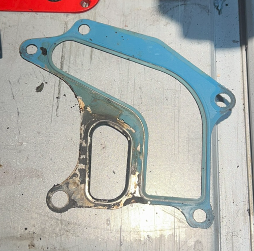

Moin! Ich bin etwas am verzweifeln. An meinem AGR Kühler ist eine Dichtung hinüber, und ich finde diese Dichtung nirgends zu kaufen.

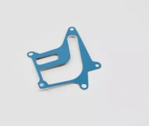

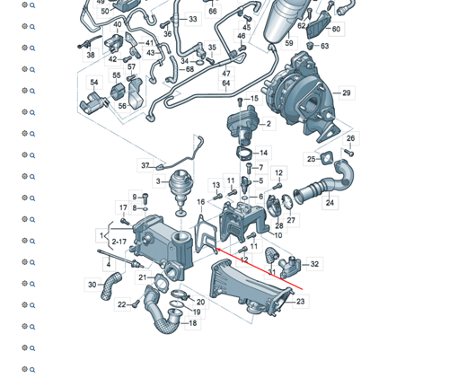

Teilenummer des Kühlers ist 059131515FK, Motorcode ist CGQB. Laut 7zap soll es das Teil auf der Zeichnung sein. Diese Dichtung habe ich gefunden, die hat die Teilenummer 059131599G
Die passt aber nicht, da meine Dichtung bei genauerem hinsehen etwas anders aussieht, wie auf dem zweiten Bild.
Das dritte Bild zeigt die Dichtung mit der Teilenummer von oben.
Was kann ich konkret tun? Da ist nur die Dichtung kaputt, und ich sehe es nicht ein, deswegen einen kompletten neuen AGR Kühler kaufen zu müssen. Kann man das mit Dichtmasse abdichten? Oder kann jemand die Richtige Dichtung finden? Wagen steht schon ewig rum weil ich lange auf die Dichtung gewartet habe :(

Hallo! Also wenn es meiner wäre würde ich die Dichtfläche sauber reinigen und ohne der Dichtung mit Elring Dirko HT Dichtmasse ( Temperaturbeständig bis 315 Grad ) abdichten und zusammenbauen!
