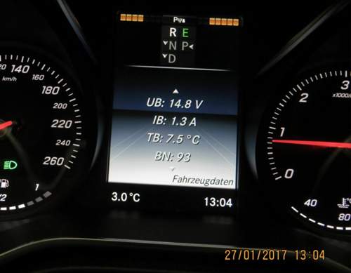

Nun habe ich mir das nach der letzten Fehlermeldung mal genauer angeschaut: Es stimmt, zu Beginn der Fahrt werden auch mal 40 A angezeigt, aber das hält keine zwei Minuten lang, dann geht es rapide bergab. Die meiste Zeit liegt der Ladestrom bei 5-6 A. Am Ende meiner 24 Km gerade noch bei 2 A, so dass ich mit meiner 12 A Schätzung für den Schnitt nicht zu hoch, sondern eher zu niedrig lag. Bedeutet, dass man in der ersten halben Stunde vielleicht gerade die Hälfte der Standheizerei wieder drin hat und dann noch mindestens eine weitere Stunde fahren muss, für den Rest. Und das mit einem Auto, welches alle Voraussetzungen hat, es in einem Drittel der Zeit zu schaffen. Mit einem Computer, der „weiß“, dass er gerade erst die Standheizung abgeschaltet hat, weil die Batterie zu schwach war. Spätestens in diesem Moment müssen die 20 A auch mal eine Stunde oder länger anliegen. De Facto nutzt das „Lademanagement“ die zur Verfügung stehenden Informationen aber nicht intelligent, sondern behandelt eine leere und eine volle Batterie gleich und tut nichts, um den hohen Stromverbrauch auszugleichen. Eine große Ingenieursleistung stellt das in meinen Augen wieder nicht dar.
Es ist sogar noch schlimmer, früher dachte ich, dass nach meinen beiden 5-Stunden Stints auf der Autobahn die Batterie randvoll sein müsste, aber wenn man einen durchschnittlichen Ladestrom von 2,5 A (nach meinen sporadischen Ablesungen eher weniger) in der Zeit annimmt, wisst Ihr selbst, dass damit gerade die Hälfte der durch die ständige Unterladung schnell an Kapazität verlierenden Batterierestkapazität nachgeladen wird. Oder anders: Um eine leere Batterie durch Fahren wieder voll zu kriegen, muss man 24 Stunden fahren (angen. 70 Ah Restkapazität und 30% Ladung). Oder noch anders: Das Auto tut alles, um die Batterie schnell leer zu ziehen und nichts, um sie je wieder voll zu kriegen. Sicherer kann man eine Batterie nicht schrotten.
Noch viel schlimmer ist die Situation bei meinen Kurzstrecken durch das ECO-S/S. Während im Dunkeln (in der Jahreszeit, in der auch standgeheizt wird) im Stand locker 40-50 A gezogen werden (was zum Teufel verbaucht soviel Strom???), wird mit im Schnitt 12 A nachgeladen. DAS ist ein echter Grund, das S/S abzuschalten, denn es sorgt bei dem miesen Lademanagement sicher für einen hohen Batterieverbrauch und eine Batterie pro Jahr spart man an Sprit und Ressourcen sicher nicht durch das S/S wieder ein.

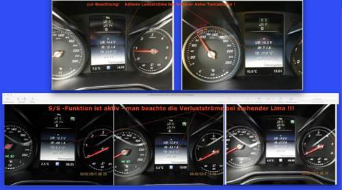

Ich glaube, dass er aktiv vom Lademanger begrenzt wird, denn er geht viel zu schnell runter.
Hier mal paar Fotos zur IBS-Steuerung des Lademanagment - bei höherer Akkutemp. steigt auch der Ladestrom deutlich an.
Ladeschlußspannung sinkt von 14,8 auf max. 14,5 Volt.
p.s.:
die höheren Ladeströme von >20 bis teilw.45 A dürfen nur ganz kurz anliegen, weil mit > 10 % Ladestrom der Akkukap. dessen Lebensdauer deutlich verkürzen würde.
(siehe Schnellladung = verkürzte Lebensdauer !)
Vielen Dank! Die Ströme bei stehender Lima finde ich auch ganz beachtlich. Ich habe mal sukzessive alles abgeschaltet und komme so auf 13 A, wenn nur das KI (sonst wird ja nix angezeigt) an ist. Die Rest-Funktion braucht ~3A, das Comand mit Radio auch so etwa, nicht mal die Beleuchtung zieht wirklich viel (bin mir aber nicht sicher, ob da wirklich Abblendlicht an war). Was bei S/S-Betrieb am Ende bis zu 300 W mehr braucht, müssen die Radarsensoren und die ganzen Steuergeräte??? sein.

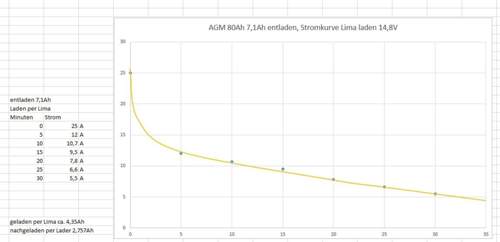

Zur SH.
Hatte ich mit einer Entladung von 7,1Ah simuliert. Zuvor per Lader mit entsprechenden Kriterien vollgeladen.
Kurz nach Start Ladestrom:
25A bei 14,8V
nach 5 min 12A
nach 10 min 10,7A
nach 15 min 9,5A
nach 20min 7,8A
nach 25min 6,6A
nach 30min 5,5A (simuliert Fahrtende)
In ein Diagramm eingetragen und eine eingeladene Kapazität per Lima von 4,35Ah ermittelt. Lader angeschlossen und noch 2,75Ah eingeladen = 7,1Ah was zuvor entladen wurde.
Wenn man täglich nach dem Beispiel die SH nutzt, wird über die Fahrzeit die Batterie nie vollgeladen. Pro Tag nimmt die Kapazität etwas ab. Mit abnehmendem Ladezustand steigt der anfängliche Ladestrom und es wird in den 30min mehr Kapazität eingeladen. Irgendwann ist dann ein Ladezustand eingependelt bei dem der anfängliche und weitere Ladestrom so hoch ist, dass er die entnommene Kapazität der SH ausgleicht, jedoch weit entfernt von VOLL.

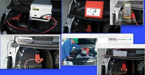

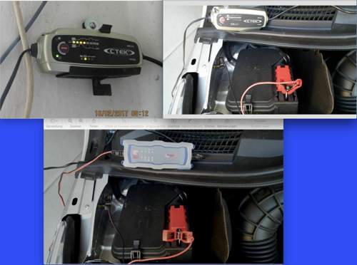

@ trebor,
alles gut und richtig beschrieben ... einzige Alternative dazu - siehe Fotos:
Bildschirmfoto-2017-03-11-um-17-34-09
Bildschirmfoto-2017-03-11-um-17-46-00
Bildschirmfoto-2017-03-11-um-17-48-51
