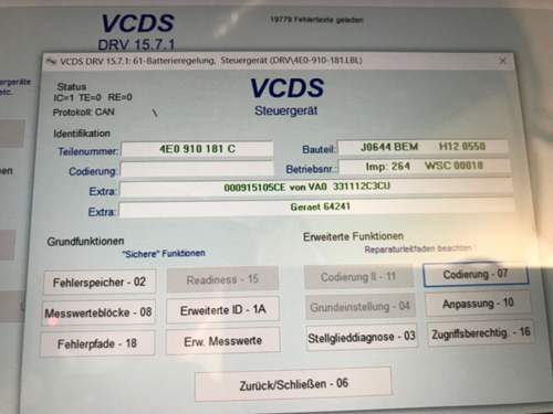

100AH gibt es für Audi nicht also verwende am besten die Codierung für eine 95AH.
Ich hatte eine 100ah Banner im 4F codiert. Die Seriennummer und alles weitere habe ich dort in einem Beitrag zur Batterie gepostet. Wenn du genau diese Werte nimmst dann hast du eine 100ah erfolgreich codiert.
Leider weiß ich den Beitrag nicht mehr. Muss aber zwischen 5.3.2016 und. 10.09.2016 gewesen sein, da ich das Auto nur so lange gefahren habe und die Batterie tauschte ich gleich zu Beginn. War dann wohl im märz/April 2016

Das Batteriemanagement meines A8 aus 2005 spinnt auch rum, passend zur kalten Jahreszeit. Habe vor 1,5 Jahren eine neue Varta silver mit 105Ah verbaut und nichts neu codiert. Ging bisher immer gut.
In der Tat ist er mir doch vor ein paar Tagen nicht mehr angesprungen. Jetzt habe ich die Batterie aufgeladen und in der Werkstatt die fast neue Batterie codieren lassen. So jetzt schaun mer mal. Parallel habe ich bei ebay einen gebrauchten BEM erworben, einer von den beiden wird doch hoffentlich funktionieren.
Ich hab selbst ein OBD 2 Auslesegerät, (Delphi 150e), das kann zwar viel aber es kann mit dem BEM nicht kommunizieren.
Zur Sicherheit habe ich zur Zeit eine neue 77Ah Batterie ( soll in das Motorboot rein) mit Starterkabel im Kofferraum stehen. Ist nicht lustig im Winter irgendwo liegen zu bleiben.
Neuer BEM eingebaut, dann die Batterie erst mal vollgeladen, danach richtig codiert und alles funktioniert wieder bestens.

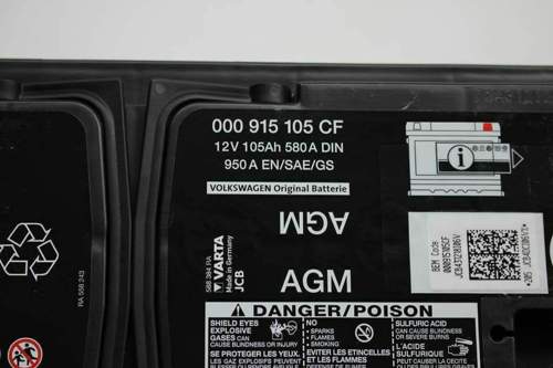

Möchte gerne eine Exide AGM Batterie
verbauen. Meine Frage ist ob man für
jede Batterie ein Anmeldecode bekommen kann?
Lademanagment soll die Infos über die
verbaute Batterie um optimale Ladung
zugewährleisten.
Danke im voraus.

hier hast nen AGM Code
