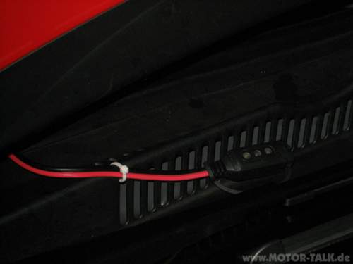

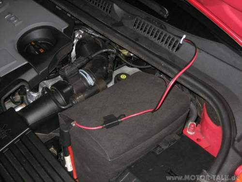

Ich hatte das gleiche Problem. Meine Lösung: CTEK 5.0 Ladegerät gekauft. Außerdem stellt CTEK ein Ladekabel her, daß man fest an die Batterie anschließt. Es zeigt dann über Leuchtdioden den Ladezustand der Batterie an.
Ich habe dieses Kabel nach außen geführt, d.h. es liegt mit seiner Anzeige unterhalb der Scheibenwischer. Wenn nötig, kann ich das Ladegerät dort anstecken, ohne die Motorhaube öffnen zu müssen. Anbei zwei Bilder.
Kapt
Ctec-ladekabel-002
Ctec-ladekabel-001
