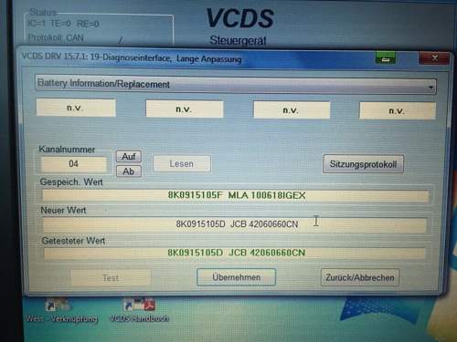

Themenstarteram 18. Februar 2013 um 22:03
Bei meinem A6 3.0 TDI mit Standheizung schwächelt die Batterie. Verbaut ist eine 92AH AGM Batterie.
Ich könnte günstig an eine Original 105 AH AGM mit BEM kommen. Kann ich diese auch verbauen und lässt diese sich mit Vdcs anpassen.Danke für euer Hilfe.
am 19. Februar 2013 um 11:50
Bei Fahrzeugen mit Standheizung soll auf AGM-Batterie umgerüstet werden.
Hintergrund:
AGM-Batterien sind in der Lage, bei moderaten Enladeströmen über einen längeren Zeitraum eine höhere Spannungslage zu halten und damit das Abschalten der Standheizung im Standheizbetrieb aufgrund Unterspannung herauszuzögern.
Hier kann mit kleinerer Batteriekapazität somit die gleiche Laufzeit der Standheizung erreicht werden, gleichzeitig bei korrekter Codierung der AGM-Batterie eine bessere und schnellere Wiederherstellung eines guten Ladezustandes nach Standheizbetrieb binnen kürzerer Zeit erreicht werden.
Es nutzt einem, je nach Fahrprofil und Nutzung der Standeheizung NIX, eine kapazitiv größere Batterie einzubauen, da hier dann auch die Ladedauer länger ist.
Die größere Kapazität einer größeren Batterie nutzt einem nur dann etwas, wenn auch das Fahrprofil eine ausreichende Ladung dieser Batterie ermöglicht und diese Batterie korrekt im BEM codiert ist.
Gleichzeitig erreicht man damit aufgrund der höheren Spannungslage der Batterie NACH Standheizbetrieb, dass vom BEM im Fahrbetrieb gerade direkt nach Motorstart weniger Komfortverbraucher durch den BEM abgeschaltet werden.
Das funktioniert so aber NUR bei KORREKTER Codierung der Batterie im BEM bzw. Gateway (Fahrzeuge mit BDM).

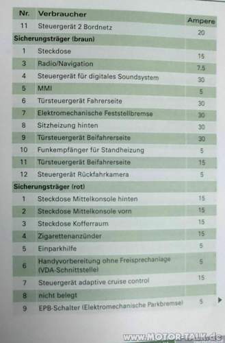

@AIRmoto schrieb am 28. Januar 2016 um 17:31:41 Uhr:
Habe gerade eben den Ruhestrom gemessen, natürlich habe ich das Auto abgeschlossen und eine Stunde gewartet bis alle Steuergeräte runter gefahren sind..
Habe 0,33 Ampere gemessen, im Internet ist zu finden dass er nicht höher als 0,05 A sie darf.. Also zieht wohl mein Audi Strom.. Oder wie sehr ihr das?
hast du meinen Betrag eigentlich komplett ignoriert ??, laut deinem Fehlerscan ist durch aus das Energiemanagement AKTIV um Energie zu sparen!
Vermutlich weil das Steuergerät für die Aktiv Lenkung nicht mehr antwortet!
Also zieh doch mal von dem die Sicherung und Mess dann noch mal den ruhe Strom.

Hallo, natürlich habe ich deinen Beitrag nicht ignoriert, ich denke nur dass dieser Fehler nichts mit dem Energiemanagement zu tun hat...
habe gestern nochmal den Ruhestrom gemessen (mit verschiedenen Multimetern) waren dann jedes mal 5A !!!!
Habe darauf hin jeweils eine Sicherung abgezogen und nochmals gemessen und siehe da:
als ich die 7,5 A Sicherung für das "Steuergerät für digitales Soundsystem" abgezogen habe sank der Ruhestrom auf unter 0,05 A....
Habe die Sicherung dann über Nacht abgezogen und am nächsten morgen war die Batterie immer noch so voll wie ich sie am Abend zuvor abgestellt habe...
werde das jetzt noch übers Wochenende beobachten und wenn das so bleibt dann ist wohl das Steuergerät fürs Soundsystem am A.... :-(((
-20160129-191915
es ist ein bekanntes Problem das der Soundverstärker schon mal die Batterie leersaugt, das Teil muss dann erneuert oder repariert werden.

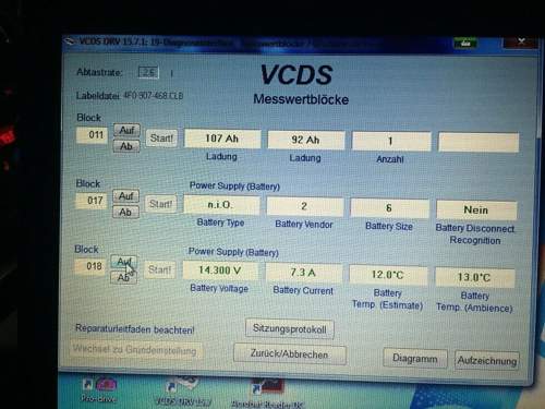

ich habe meine erste originale (keine AGM) auch gegen eine AGM Batterie (Banner 110Ah) ersetzt, da die nach STHZ-Betrieb morgens geschwächelt hat.
(Sthz wurde nachgerüstet).
Jetzt fängt die neue auch schon wieder an zu schwächeln, obwohl ich in der Woche immer mal wieder 100km und mehr fahre.
Habe mir das mal mit VCDS angesehen.
Dort steht unter Batterie Size eine "6".
-> Weiß jemand was die Nummer bedeutet?
Außerdem komme ich nicht über 76Ah Ladung (verfügbar), egal wie lange ich mein Ladegerät (Ctek) dran habe.
-> Dort sollte doch mehr drin sein, oder?
Anbei die nötigen Fotos zur Info.
