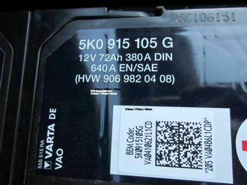

Eben nicht! Caddy 3 mit originaler STHZ ohne StSt-Automatik hat eine AGM. ...
Nein, da liegst du nicht richtig. 2011er mit Standheizung ohne Start-Stop ohne AGM Batterie.
Die erste "nasse" hat übrigens fast neun Jahre bestens funktioniert , trotz Standheizung und Kurzstrecke in 9 von 10 Fahrten.
Auf deinem Foto steht aber EFB-Batterie.
Das ist keine "normale" Blei-Säure Batterie
Die EFB-Batterie ist eine Weiterentwicklung der konventionellen Nassbatterie. Durch spezielle Zusätze und der Verwendung einer Vliesauflage erfährt die Aktivmasse zusätzlich Halt.

@transarena schrieb am 30. Dezember 2020 um 12:17:14 Uhr:
Stimmt, jetzt wo du es schreibst fällts mir auch auf ;-)

@transarena schrieb am 30. Dez. 2020 um 12:17:14 Uhr:
Zunächst mal "frohes neues Jahr".
Ist das wirklich eine EFB-Batterie? Auf dem Foto sieht das so "nachträglich" draufgedruckt aus...?!
Meine hat die identische Teilenummer (keine Varta, eine Exide, wahrscheinlich das was zum Produktionszeitraum gerade als "Standart" im Regal lag), war/bin aber der Meinung das es sich dabei nicht um eine EFB-Batterie handelt. Stehe nämlich gerade auch vor der Entscheidung die zu tauschen, kein Start/Stop und auch keine Standheizung.

@TheDiver77 schrieb am 1. Januar 2021 um 18:52:29 Uhr:
EDIT....
Könnte eine EFB sein.... ist aber egal, da EFB und normale Bleibaterien die gleiche Ladestrategie haben, nur AGM wird anders geladen.
