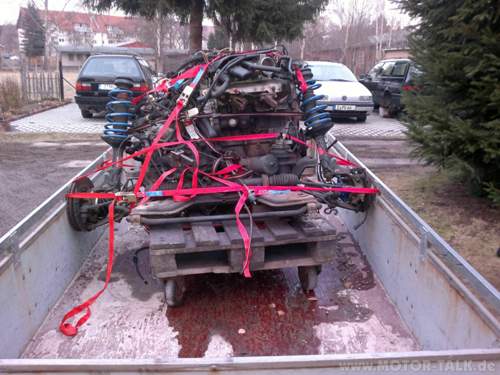

Hier mal ein Bild von nem Motor incl Aggregateträger. Der Motor ist noch auf dem Aggregateträger montiert.
03032012510
Hast du fein gemacht Mauzzi. Aber die Nummern hätte ich auch selbst raussuchen können. Es ist nur so, dass man von verschiedenen Leuten unterschiedliche Aussagen bekommt.

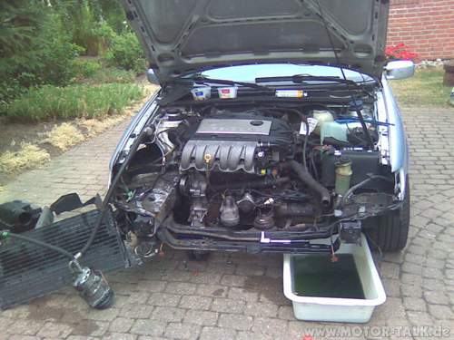

hier auto mit und ohne motor
Fakt ist nunmal, daß die Achsen von VR und Automatik anders sind als die vom 4 Zylinder Schaltwagen.
Die normale 4 Zylinder-Achse vom Schalter ist auch die gleiche wie vom 4 Zylinder mit Plusachse, das geht auf jeden Fall 1:1. 😉
Aber die vom VR und 4 Zylinder passen nicht untereinander, hab ich ja selber schon getestet. 😉
Kann ich so bestätigen. Musste auch den Träger wechseln beim VR umbau.
