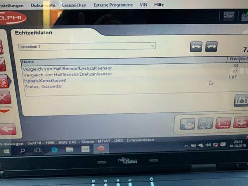

Wenn du die Feineinstellung nicht hinbekommst mußt du zur VW Werkstatt die dann die Feineinstellung bei deinem AGG über die beiden Werte im Meßwerteblock 7 mit VAG Com einstellen können.

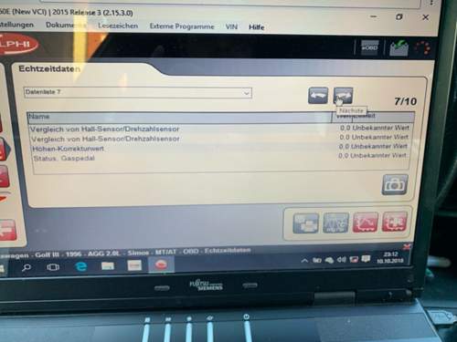

Mit dem Original Delphi DS 150 kommst du auch in den Meßwerteblock.
Mit einem china klone eher nicht-->aber da hab ich keine Erfahrung mit da ich mit dem Original DS 150 arbeite!

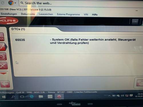

Alsooo, ich habe die Zündung jetzt genau nachjustiert. Leider ohne Erfolg. Ich kann mit dem delphi leider auch nicht die Drehzahl auslesen kommt immer unbekannt. Hier mal ein Foto kurzzeitig steht da was und dann gehts ganz schnell weg.
Zusätzlich ist der gezeigte Fehler im Speicher.

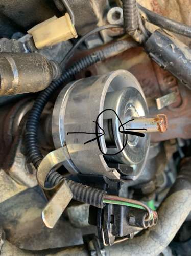

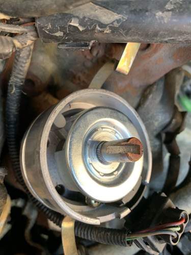

Komischerweise hat der 4 Fenster und der mit den 4 Fenstern ist doch für den 2E oder nicht ?
Ja,ZV mit 4 Fenstern ist für den 2E.
Der ZV für AGG/ADY hat nur EIN Fenster.
Das würde heißen das ist der falsche ?
Sieht man auf den Bildern nicht wirklich.
Wenn der Rotor 4 Öffnungen hat,ist der ZV der falsche.
Hmm.. ich muss ehrlich sagen ich bin an etwas neueren Motoren groß geworden.. der Rotor ist was ? Ist das eine was ich schwarz umkreist habe ein Fenster ?
Der Rotor ist das silberne Teil mit den rechteckigen Öffnungen.
Okay also 4 Öffnungen... das ist dann wohl der Fehler...
